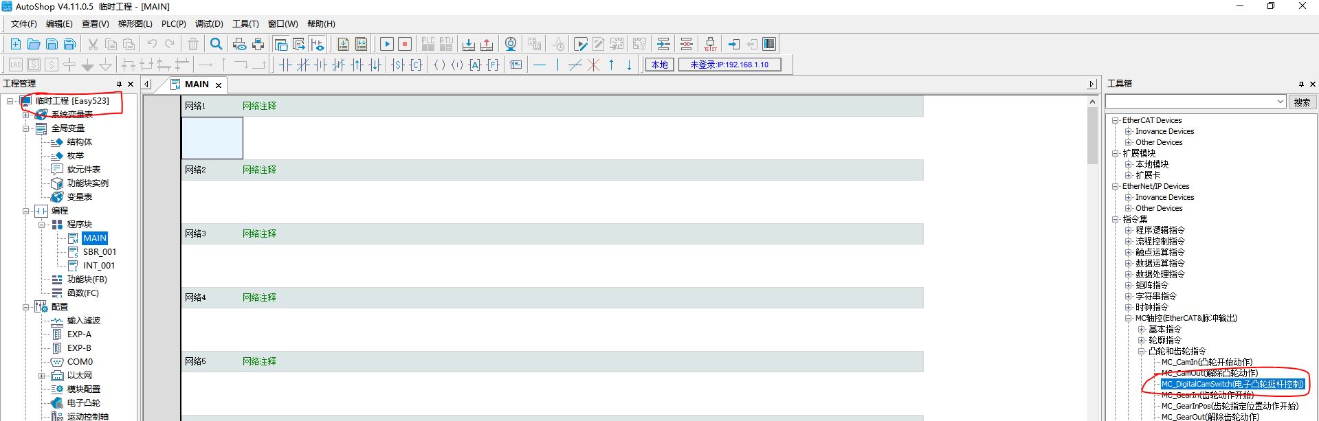

现在工厂有一批机器用着汇川的easy521,昨天禾川的技术人员过来,跟他沟通了一下编程,有个功能禾川plc上可以用挺杆。
然后我查了下汇川AUTOSHOP,真的不支持挺杆的。
有熟悉汇川的兄弟吗?汇川是不是真的没有这个功能,还是说用别的功能函数?

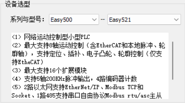

AM521 可以 但价格可能贵一点

不是MC_DigitalCamSwitch指令吗?

看了有这个指令功能。

汇川总线PLC能支持电子凸轮的,应该就能支持挺杆的

应该支持,汇川就在这点好,固件一直升级中

我先看看MC_DigitalCamSwitch这个指令能不能满足需求!

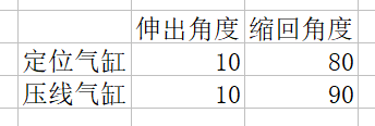

MC_DigitalCamSwitch这个指令确实能支持挺杆,但。。。。。
我现在有两个气缸,一个定位气缸,一个压线气缸,两个气缸都需要在编码器转到10度的时候伸出来
当两个角度都一样的时候,那指令的index只会显示第一个值,而第二个是不会显示的
有没有懂这个指令的用法,是不是我没有理解透这个指令的用法?

引用第2楼w_k_a_123456于2026-03-28 09:35发表的 :
这个指令是不是要配合凸轮来用?
