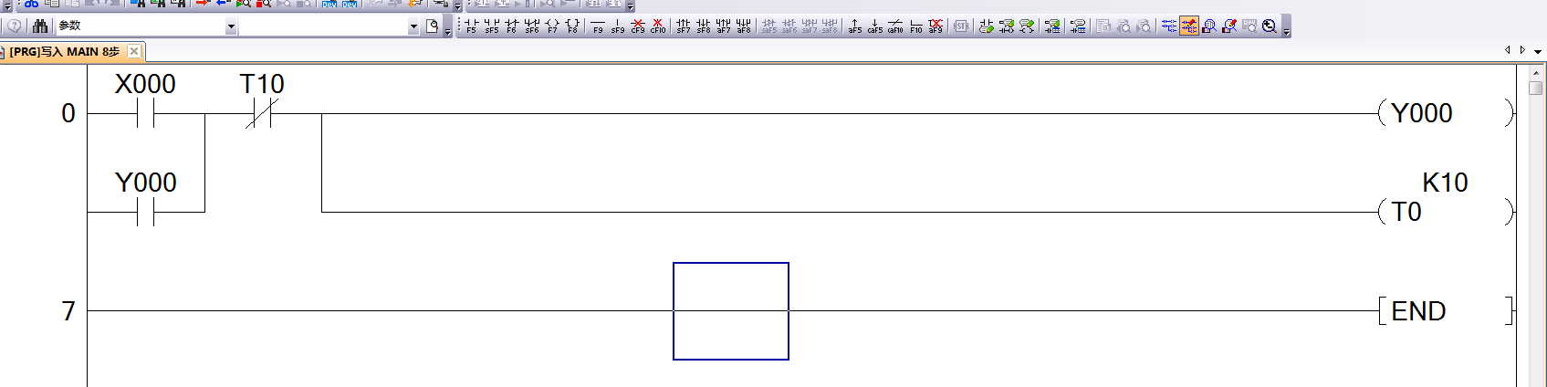

各位大佬早上好!
帮忙设计个点动控制电路或推荐个点动复位按钮。有个老板让我做个事,就是门一般情况是开着,有人把门关上,让风机启动一下就停,现在感觉用普通的限位开关实现不了,门关时,限位开关开点一直处于闭合状态,风机没法停

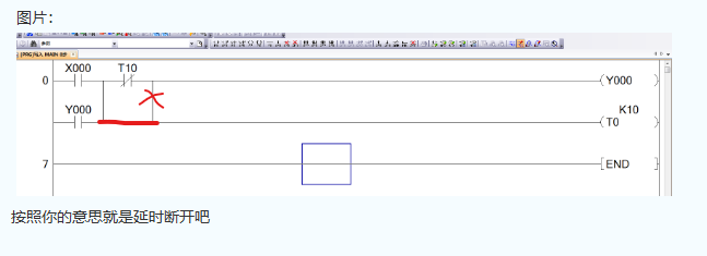

发表于: 48天前
按照你的意思就是延时断开吧
下载积分:+1(weisongyuan) 反复启停?

发表于: 48天前
一楼正解,梯形图 硬回路都可实现
下载积分:+1(weisongyuan) 需要反复启停吗

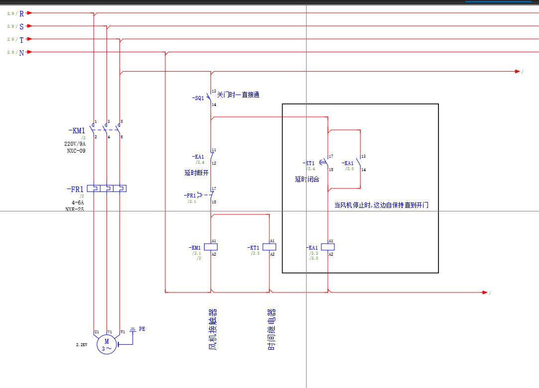

要延时动作就要加时继

发表于: 48天前
电源规格一样,最少就加一个时间继电器的事,
电源规格不一样就再加一个KA。

发表于: 47天前
普通限位开关加延时断开继电器

发表于: 47天前
你好,门关上,按钮一直处于按压状态,触点不能断开

发表于: 47天前
加个延时继电器,就是起保停的延伸版
