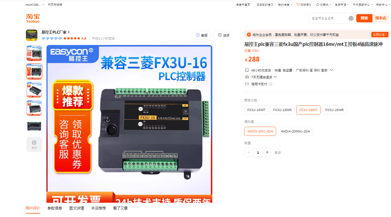

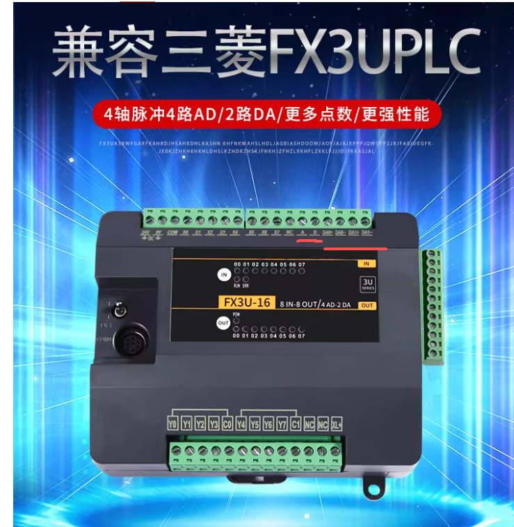

最简单的买国产三菱带模拟量输入和485通讯的那种,模拟量接到PLC的模拟量输入,然后通过计算换算成485给数码显示管

引用第8楼梦雨天涯于2026-03-27 14:48发表的  :
真便宜啊
