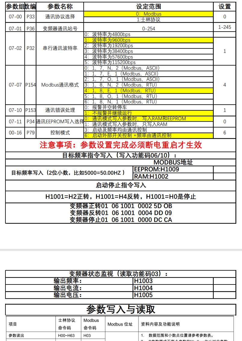

士林变频器MODBUS通讯参数设置

sc系列的
