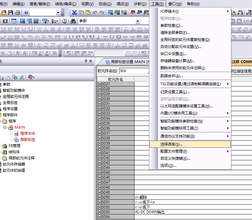

有个日本的项目PLC注释要日文,请问特殊继电器能导入日文吗?现在导入只有中文。
还有三菱能类似基恩士同时存在两组注释吗?

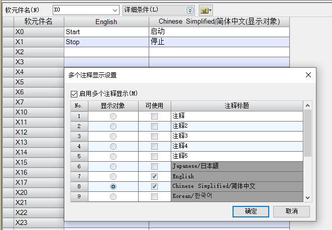

GX WORKS3 用全局标签可以多种注释

GX WORKS3 可以

WORK2 试试工程语言切换方式

GX2的话,就不要折腾多语言了,工程语言和注释语言一致才是最稳的解法
