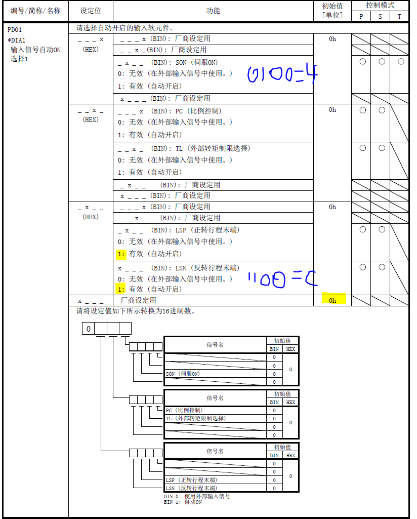

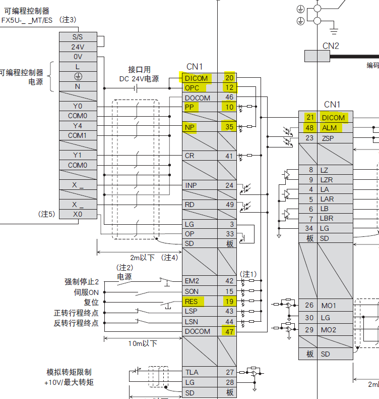

我有手册。
不想接LSP,SON,EM,应该设置什么,这个没找到

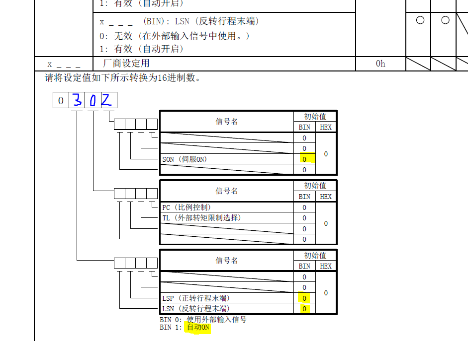

1楼  发表于: 60天前
是PD01吗?0302吗
还有一个EM没找到

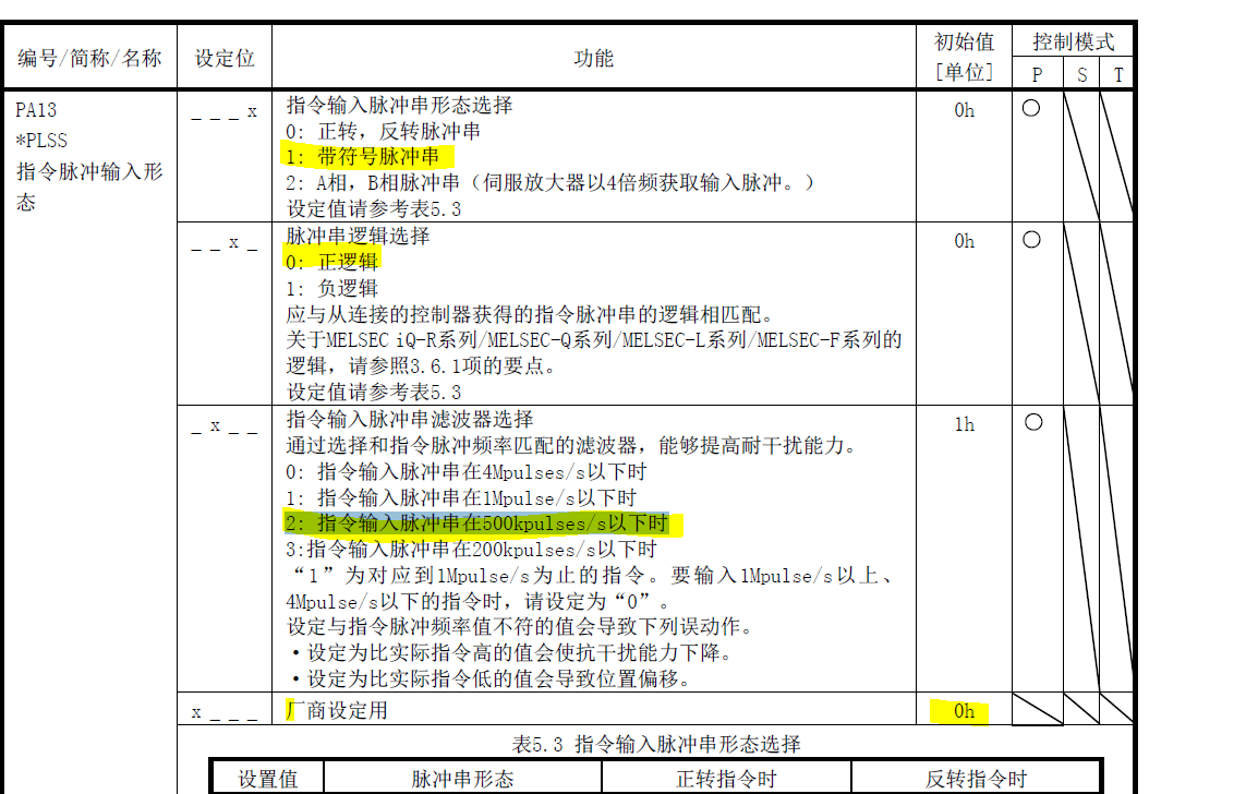

2楼  发表于: 60天前
PA13,也要设置吗,我想常规的脉冲和方向。PA13=0011 这样吗

3楼  发表于: 60天前
引用第2楼湛蓝小尔于2026-03-19 17:16发表的  :
我挖到了,PA03=0201

4楼  发表于: 60天前
引用第1楼湛蓝小尔于2026-03-19 17:01发表的  :
是PD01吗?0302吗 [attachment=318424]
还有一个EM没找到
我又挖到了群主的老贴。
0C04
