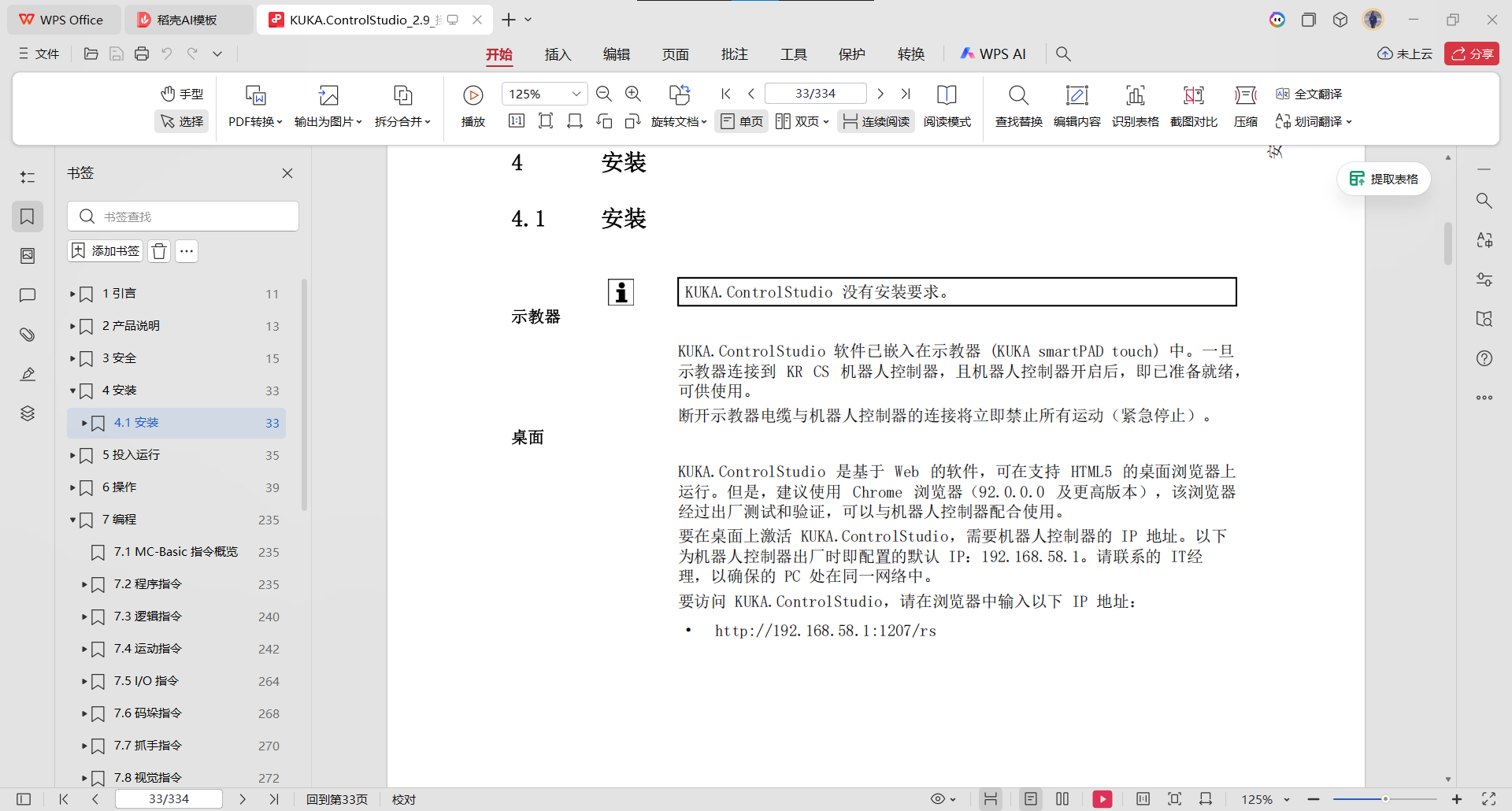

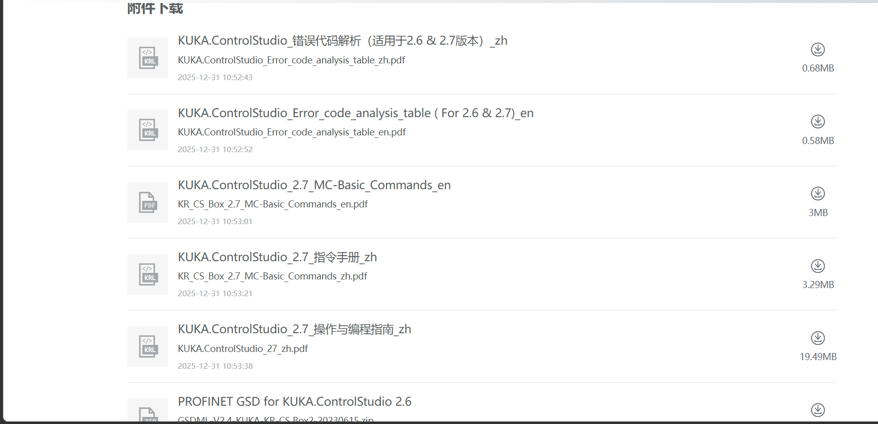

库卡四轴机器人的软件是ControlStudio,如果没有连接机器人怎么样离线编程,在官网找了半天也没有对应的安装包,请大神指点

网页编程

是的,联机进行网页编程,比较简单的,请 厂家搭个框架,以后 改改点 ,改些逻辑 很方便
