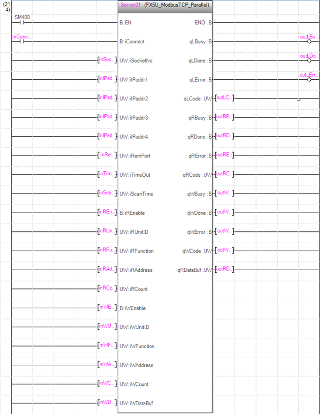

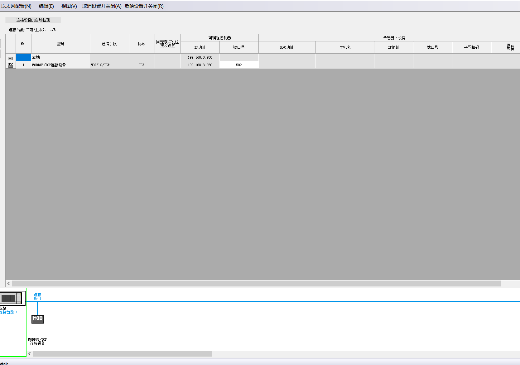

我有一个FX5U,
1.在以太网端口,对象设备连接配置设置,那里,加了一个modbus tcp设备,为什么加出来的设备是本体的IP,而不是外部的IP
2.我在modbus tcp设置,软元件分配,我只设置了保持寄存器。D1200,数量20.
那么我跟第三方定义,D1200-D1209他写入,我读取。D1210-D1219,我写入,他读取。
这整个流程对的吧。目前买的PLC还没到

你这个操作不对吧,应该plc连接模块,你现在把plc设置为被连接对象了。

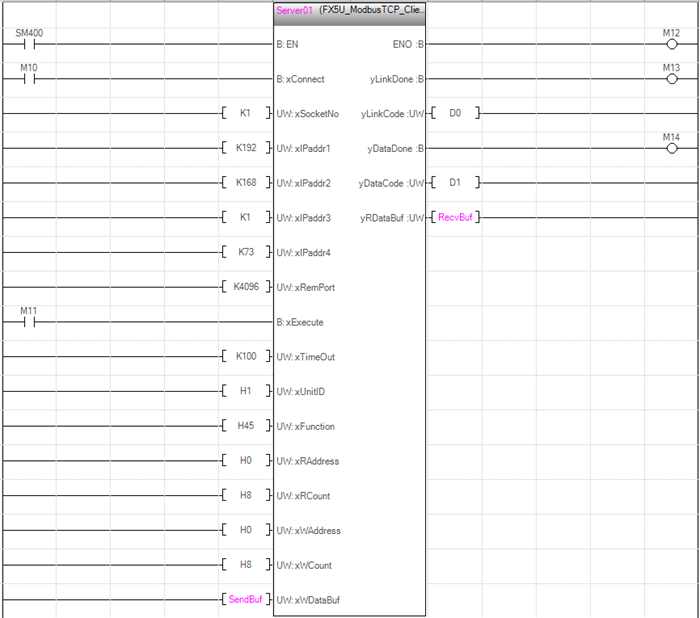

固定周期读写的可以看看简单CPU通讯

直接用功能块方便

作为服务器,这样是可以的

你这个是作为MODBUS TCP的从站使用的功能,也就是上面说的服务器功能。给远程客户端控制使用的
