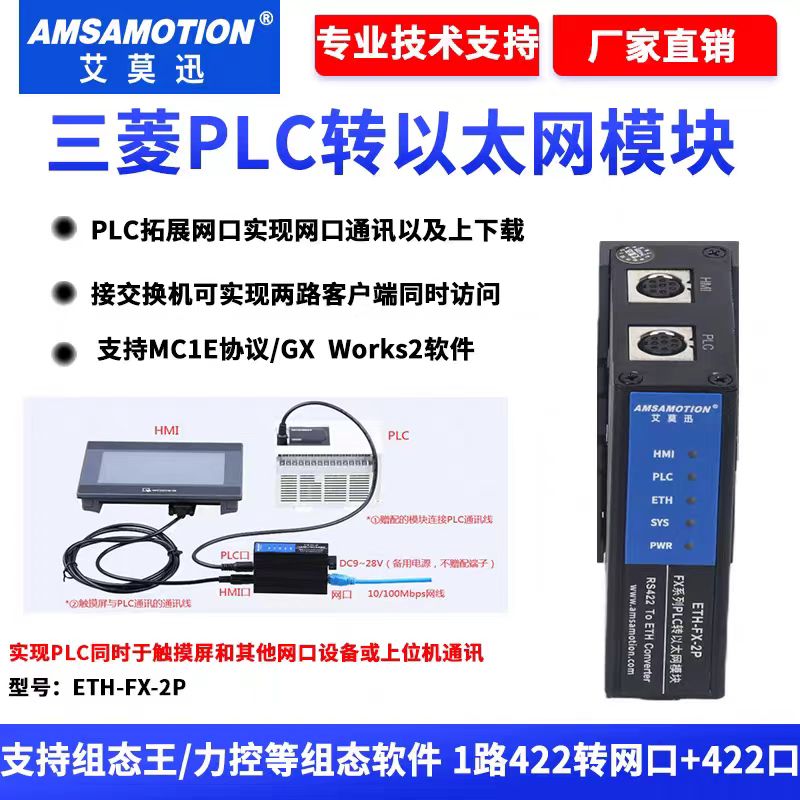

FX3U原原用于屏通讯,边上又加一个通讯板作主从通讯,现在想多加一个屏,还能加一个圆口通讯板吗

有编程口一分二的 也有转成网口的

一分为二能上双屏吗

什么屏 可以考虑屏幕之间通讯

可以加一个FX3U-485-BD,再加一个FX3U-485ADP-MB

加国产的FX3U转以太网,可以连接触摸屏,编程软件,一根网线,加个交换机,可以连接很多屏幕,上位机等

6楼  发表于: 43天前
用这个
