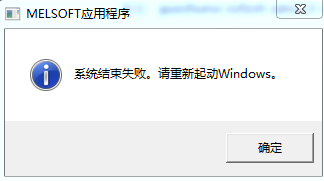

GX Works2 Ver 1.631H关闭程序时报系统结束失败

请教下为什么每次关闭程序是都会弹这个对话框

我的也是,更换1.62w就正常了

软件和操作系统不兼容的原因.
