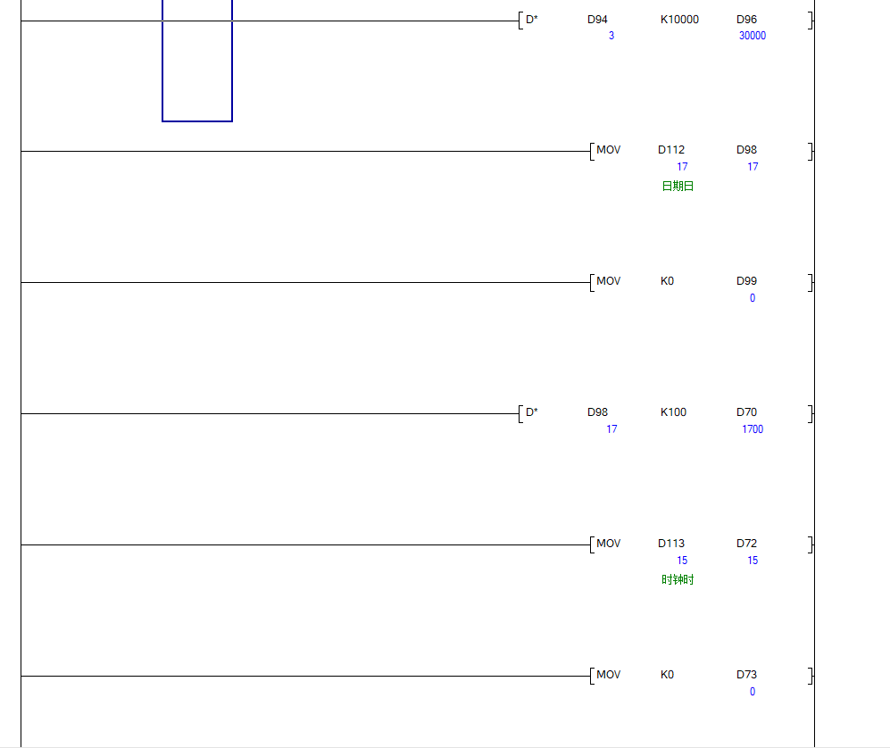

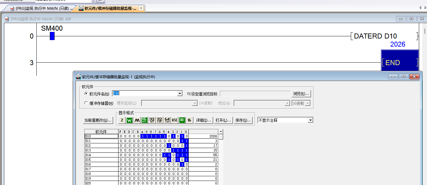

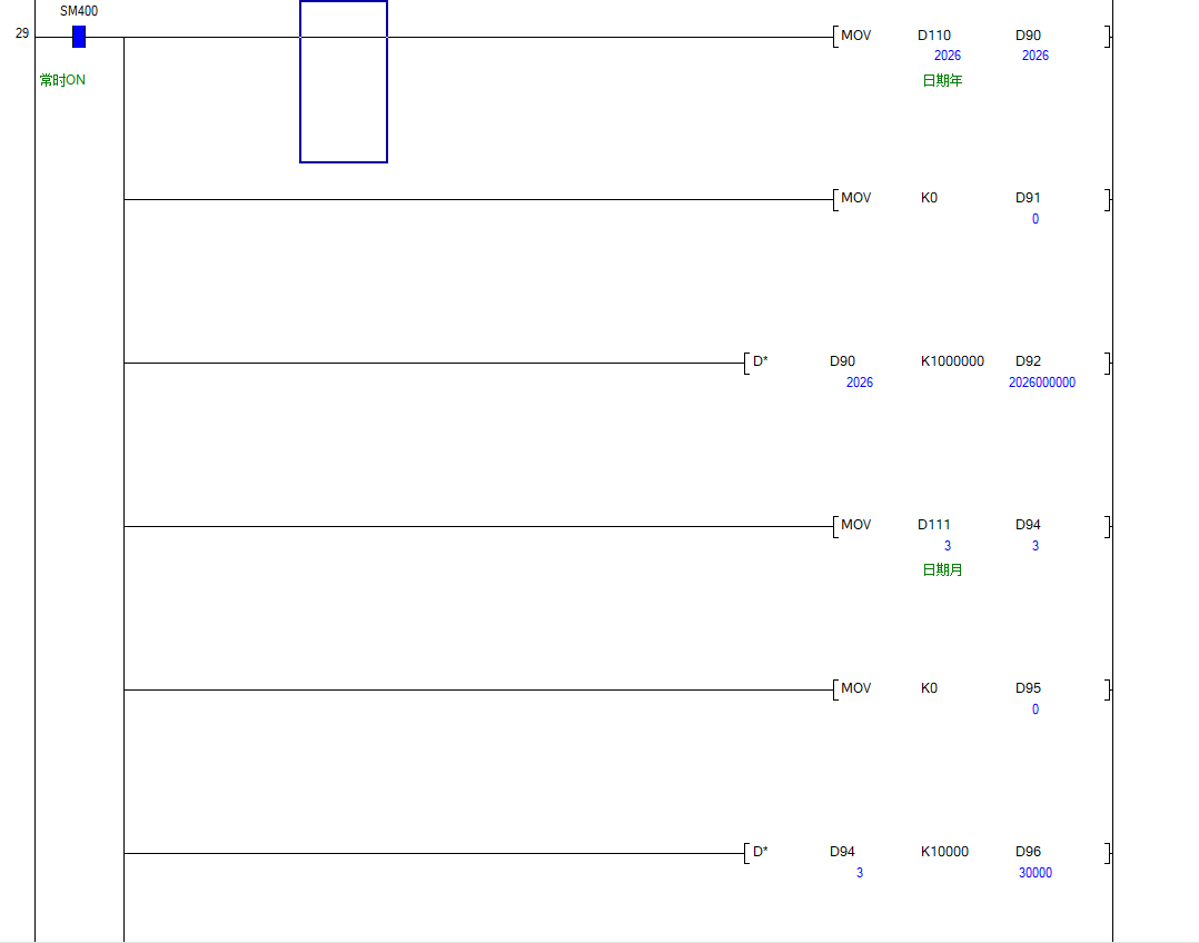

三菱Q系列plc时间传入寄存器显示,求教还有没有更简便方法

一个指令不就行了

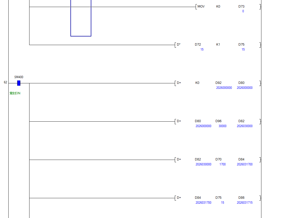

是例如我最后张图片中的D86寄存器一样欧

费劲巴拉的把时间数据压缩到两个寄存器上;但是不知道有什么应用厂景

转成字符,再合并好了
