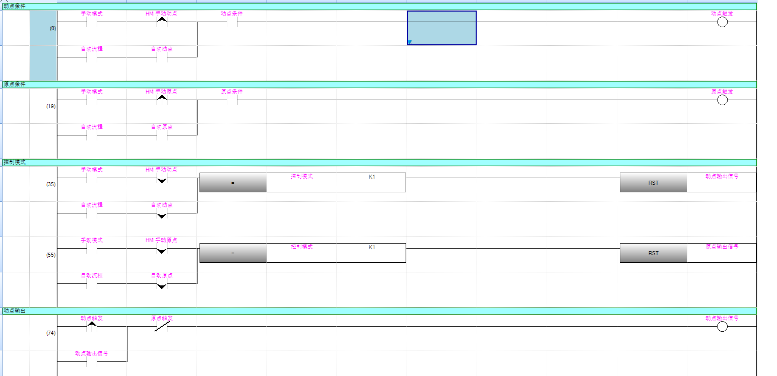

大佬们,这种是怎么实现点动的,扫描周期吗?一个扫描周期不能同时触发上升沿和下降沿吗?

FB别用沿指令。

哦?这个怎么说?我仿真的话可以实现功能啊,难道还有隐患

“点动功能”是“HMI手动动点”按下时“动点输出信号”ON,松开时“动点输出信号”OFF
ON应该好理解,手动模式时按下“HMI手动动点”按钮,“动点触发”随之变为ON,并在动点输出段利用“动点输出信号”的自锁功能使其保持输出。
OFF则是在松开“HMI手动动点”按钮时,利用其下降沿将“动点输出信号”进行了复位,这时动点输出段的自锁也就失效,“动点输出信号”就断开了。
