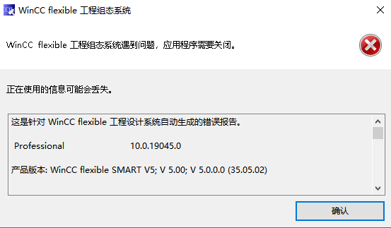

西门子WinCC flexible SMART V5报错:正在使用的信息可能会丢失

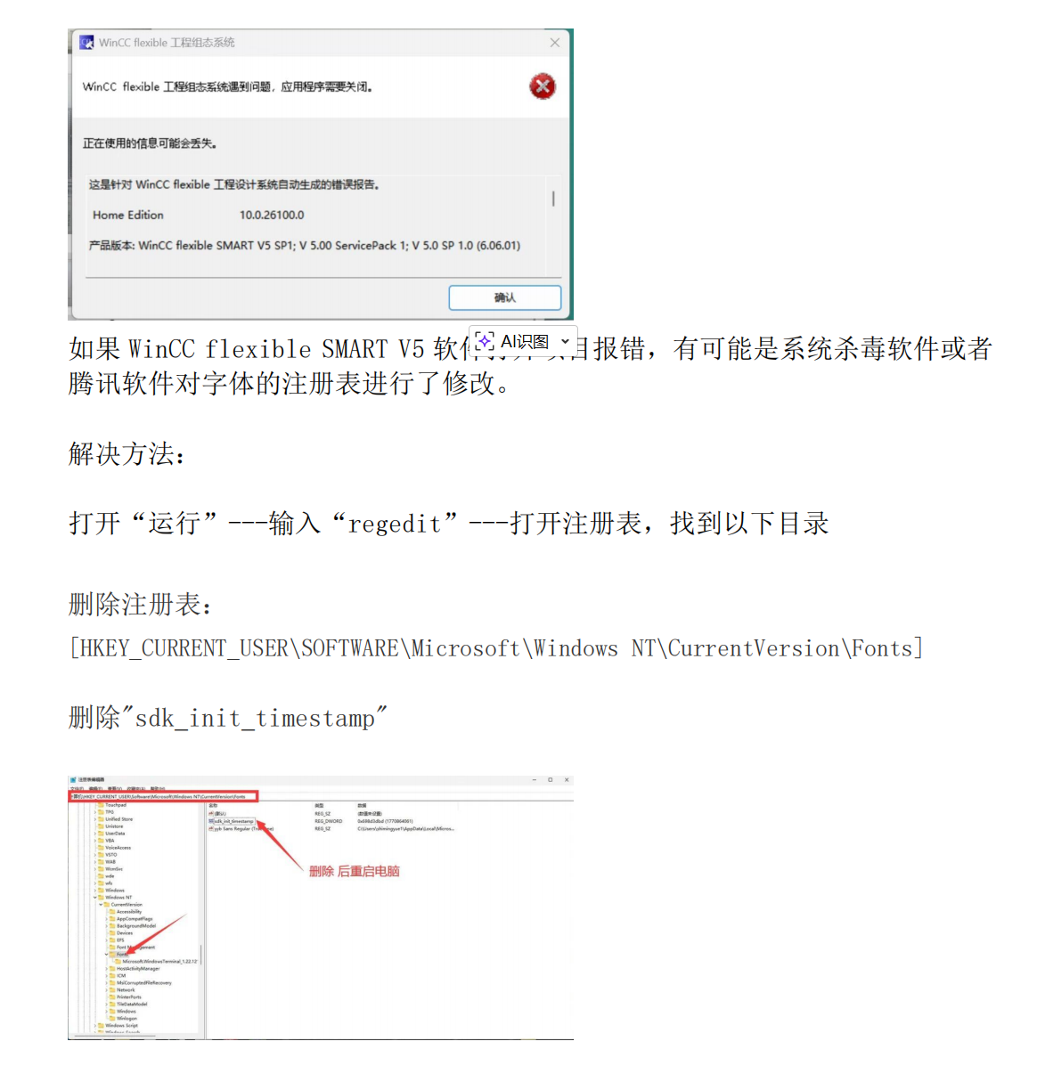

亲测解决,希望可以帮助到大家。

还有这种事情,找到方法应该不容易吧

谢谢大佬,测试可以解决

这种报错类型也可以解决,顶,给其他人参考,再次感谢题主
