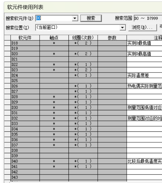

大神们有没有见过这个问题

看不到线圈,触点使用次数

根据图片看,你的触点也没有使用.
但实际上,在PLC程序内搜索不到触点的使用,实际确实有使用的这个情况,例如地址用块传送或者地址偏移等.
一般是作为状态位或者报警位或者配合上位机HMI使用.

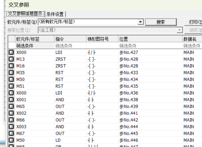

引用楼主200518于2026-03-14 23:08发表的 大神们有没有见过这个问题 :
看不到线圈,触点使用次数
直接交叉参考不行吗?打开页面不对 吧。

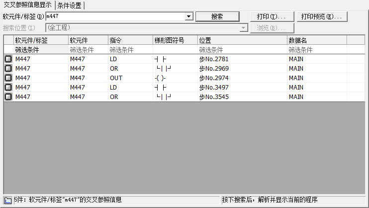

找到一个软元件---鼠标点右键----看到《交叉参照》----点击--,就能看到你想要的

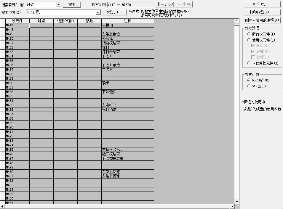

那程序里面就没有使用到线圈和触点,只是注释存在而已,或者你可以在程序里搜索一下这个地址就可以看到程序有没有使用了

有注释的都有使用线圈触点的,就是软元件使用列表搜索不到,比如M447
