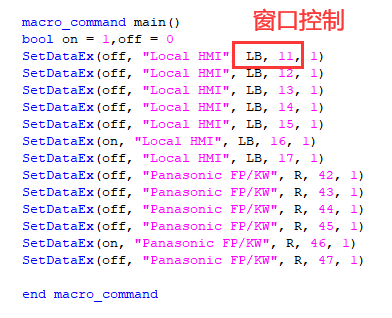

如题,有没有大佬知道威纶通关闭当前窗口的宏指令怎么写啊

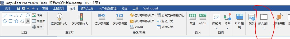

可以不用宏指令,选择嵌入窗口,可用自定义条件打开/关闭窗口。

要用宏指令,我是按钮为位切换开关,还需要附加关闭窗口功能,所以要写个宏指令

可以试一下两个按钮叠加;威纶通的宏没见有对窗口操作的指令呢。

引用第4楼半导体萌新于2026-03-14 12:19发表的 :
用《复合式多功能按钮》

复合式多功能按钮!

用宏程序做过一个屏保,还可以返回主页面。
http://www.ymmfa.com/read-gktid-1729377.html
