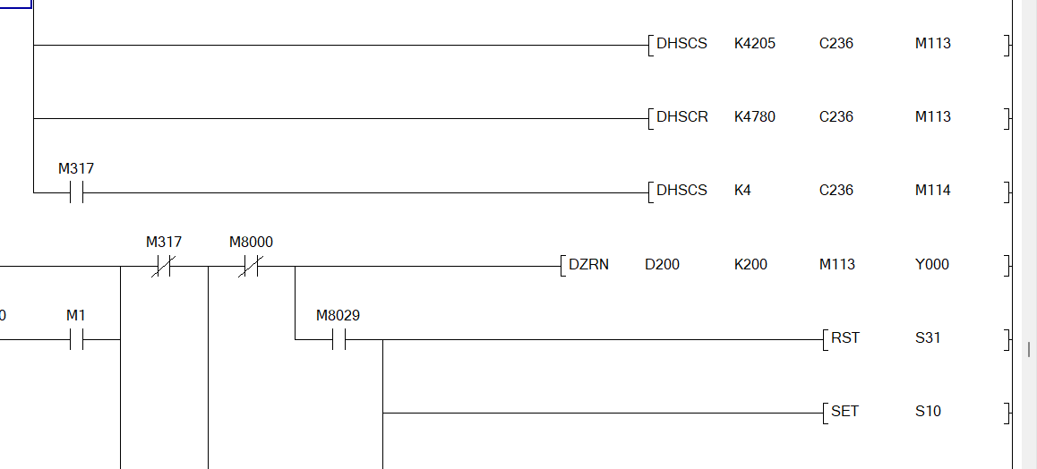

FX3UPLC 用DZRN回原的时候 无论对应的脉冲口原点复归方向软元件是ON 还是OFF 都是往一个方向走大家有没有啥办法

为啥不用DSZR回原点指令呢,遇到极限还能反向回来找原点

   要配合编码器 走定长用

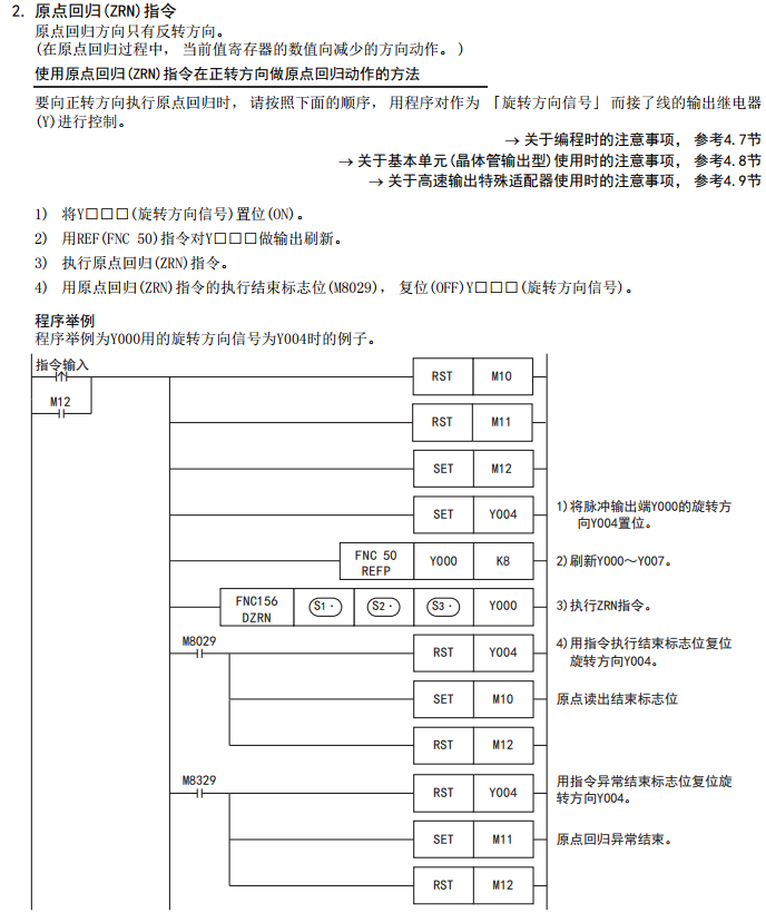

3U 用户手册 定位控制篇

方向输出口确定接对了吗

引用楼主zhaoxy于2026-03-13 14:32发表的 FX3U DZRN回原方向无法修改 :
我记得,有两个设置,一个是软件写入,还要一个是PLC那里设置回原点。400他说,哪个先到,先执行哪个。所以,有可能,你写ON,OFF没用。
