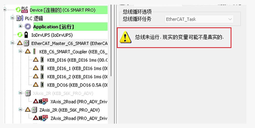

控制器ethcat总线不启动,如果排查,
求助大佬。。

什么控制器?

伺服?配置文件看看。

SDO/PDO参数配置正常吗?
硬件线路连接正常吗?
有监控伺服驱动器的状态?
程序内有MC_Power对伺服使能吗?

PLC有每个ethcat的掉线状态的,你找一下就知道发了

准备信号有没有?

描述:异常报错截图
总线压根就没有启动,本来运行正常的,我在线了一下就这样了,断电也不行,之前遇到过,断电上电就可以了,这次真的就是不行。

CPU停止一下再打开呢
