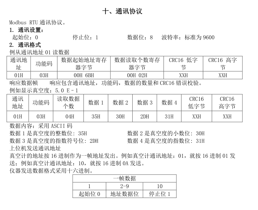

西门子PLC-SR20型通过485通讯与真空计通讯,程序应该怎么写?
真空计的协议说明如下
[ 此帖被307900508在2026-03-14 08:51重新编辑 ]

算一下地址 直接用RTU通信的库去读就好了

资料复制给AI,然后复制PLC程序就可以开始调试了;
还有不用编程的方案:
https://blog.csdn.net/AutoCtrl/article/details/124242478?spm=1001.2014.3001.5502
