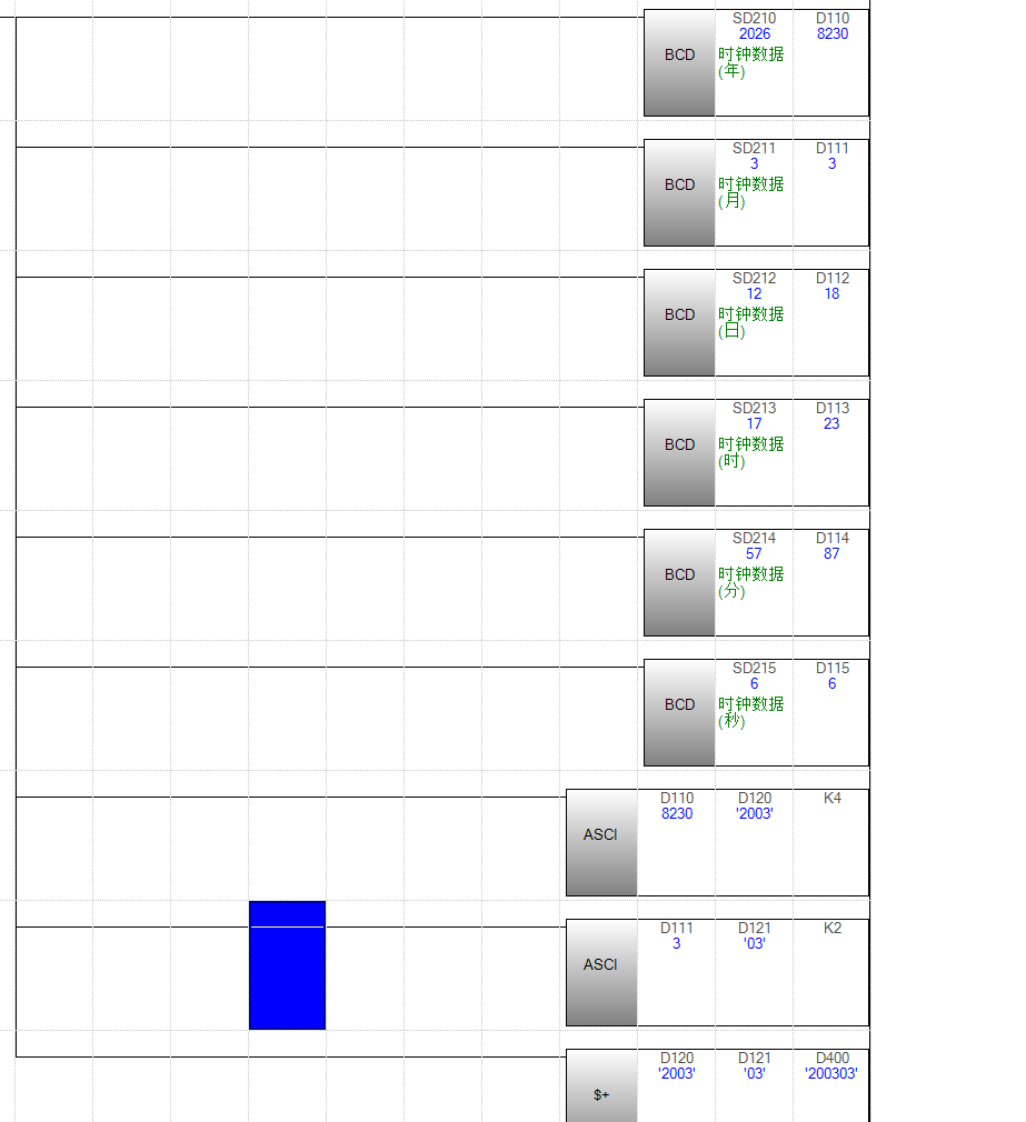

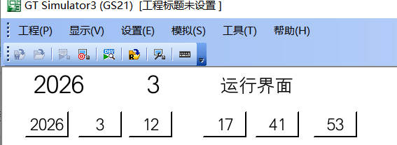

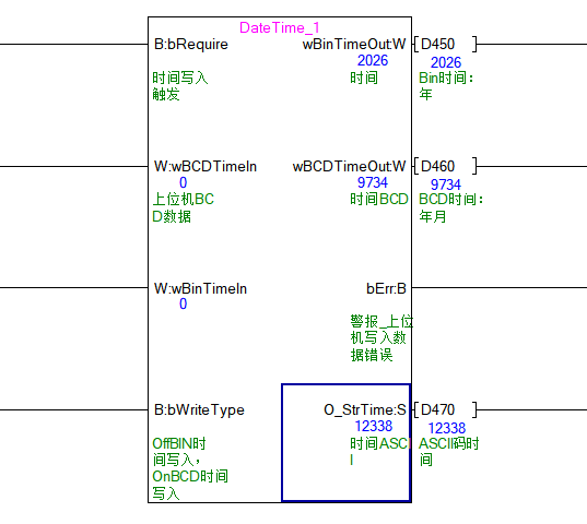

如题,能读到PLC的时间,然后转换成字符,我还没加0,没加斜杠。他显示在触摸屏,中间怎么空了这么多。
我不太熟悉三菱,是时间转换占的位数不对吗?我试了好几次。自己猜的位数。

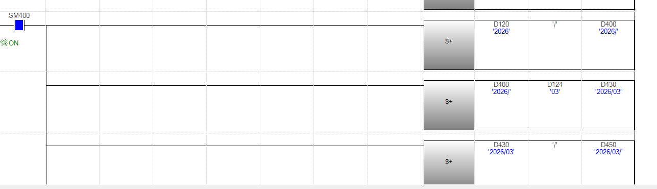

触摸屏显示2026后面空了很长一节,再显示3月

我又改了下,为什么2026变成了2003

看到了,位数错了。三菱可真操心   D到底算几位啊,一开始,我以为是16位。他这里好像,一个D一个BYTE

引用第3楼湛蓝小尔于2026-03-12 17:03发表的  :
D还能有几位,当然16个位了。
只不过数字如果是BCD的话,那每4个位表示1个字符,也就是说,一个D最多4位BCD

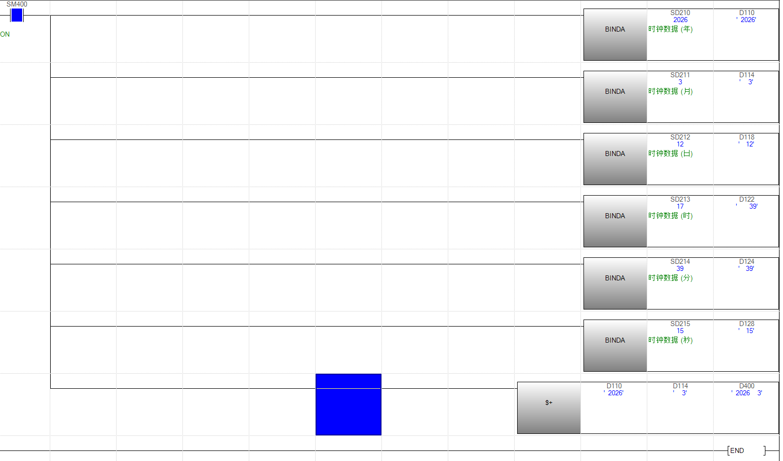

    我终于完成了。

    直接读地址就行了,转1道不知道意义何在

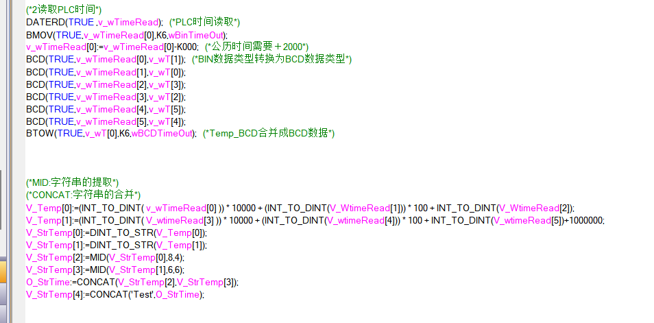

    BIN格式,BCD格式,ASCII格式,支持上位机对时,对时数据校验功能

    FB里面的语句
