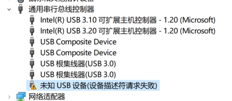

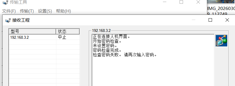

HMI型号:PFXGP4502WADW
软件版本:GP-Pro EX V4.09.450
USB与网口都不行,USB插上后提示未知设备报错,网口提示无密码,密码失败。第一次接触pro-face,人都傻了

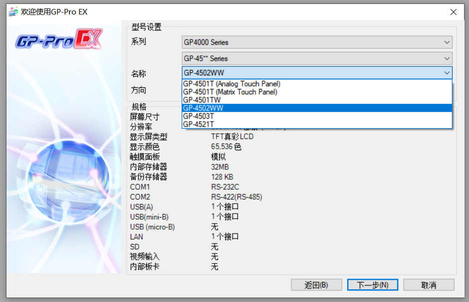

GP4502???GP-Pro EX V4.09.450里有这型号吗?

有一个4502WW,没有4502WA
只是读取工程,软件版本应该没影响吧?

换一条USB线,装置要看到东西才可以

USB电缆驱动没有装好

现场有其他pro-face人机USB是可以正常读取的,就这一台不行。买了USB公对公的线缆,下次过去试一下。
就是搞不清楚为什么网口读取也不行

HMI型号:PFXGP4502WADW
GP4502WW型號沒錯,請確認USB驅動是否正常安裝,使用網口通信IP地址是否正確?另可以試試CF卡或者U盤上下載工程
