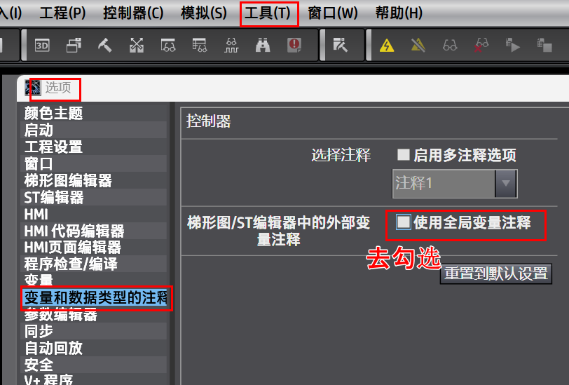

为什么我的Sysmac Syudio 1.49 升级至1.59后原来的注释看不见

求解????

你看下是不是图中的这个导致的
