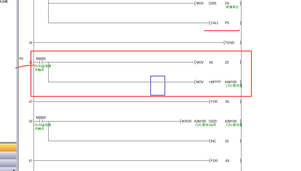

附件是三菱PLC计算CRC-16校验码程序,亲测有效。如数据寄存器个数与程序内的不一致,需要更改循环次数。有需要的小伙伴们可以自行下载,验证算法的正确性后再使用。

我把这两个分到子程序里面去,坛主你没意见吧

引用第1楼梦雨天涯于2026-03-10 10:04发表的 :
好用就行,重在分享
