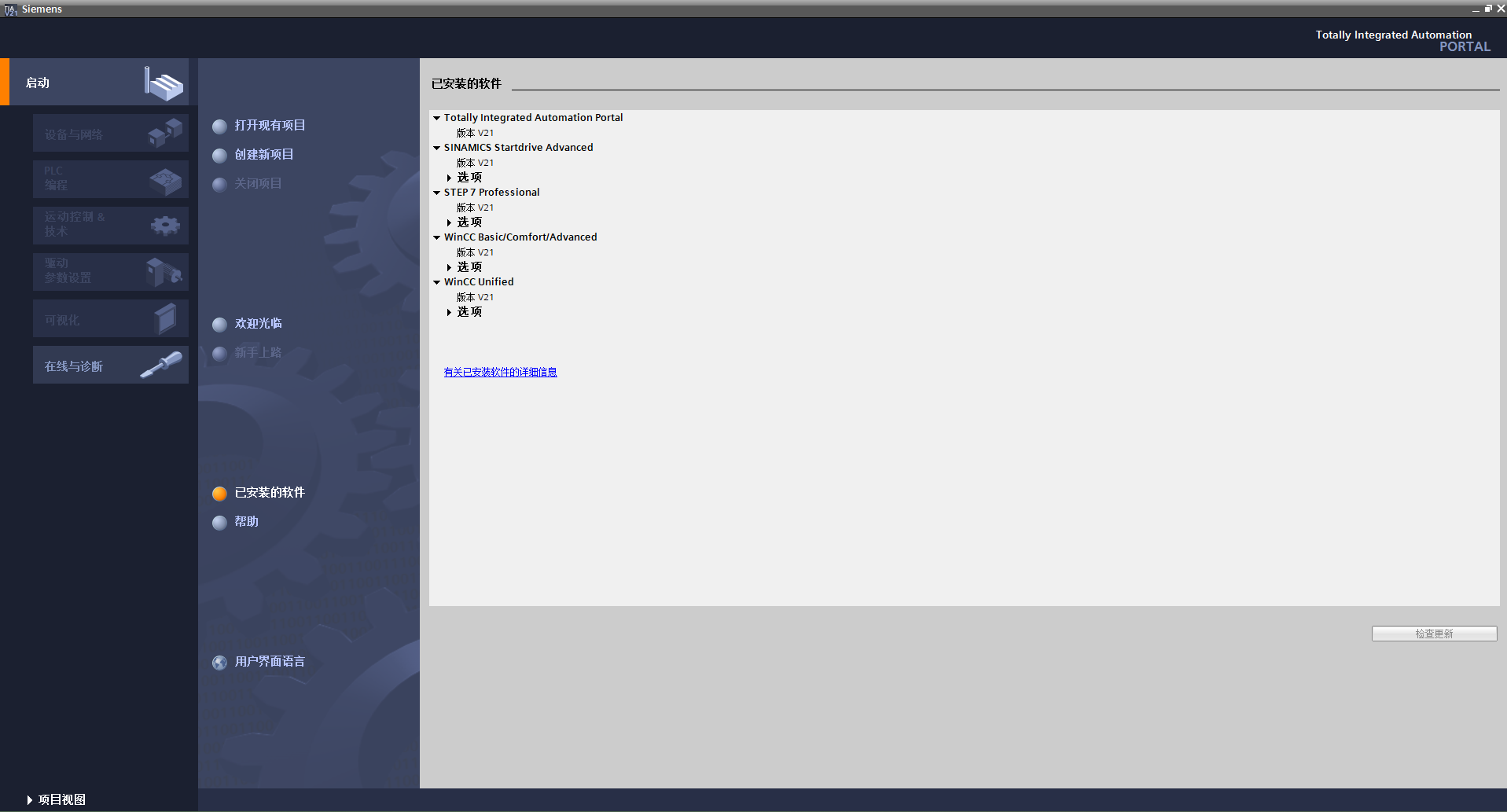

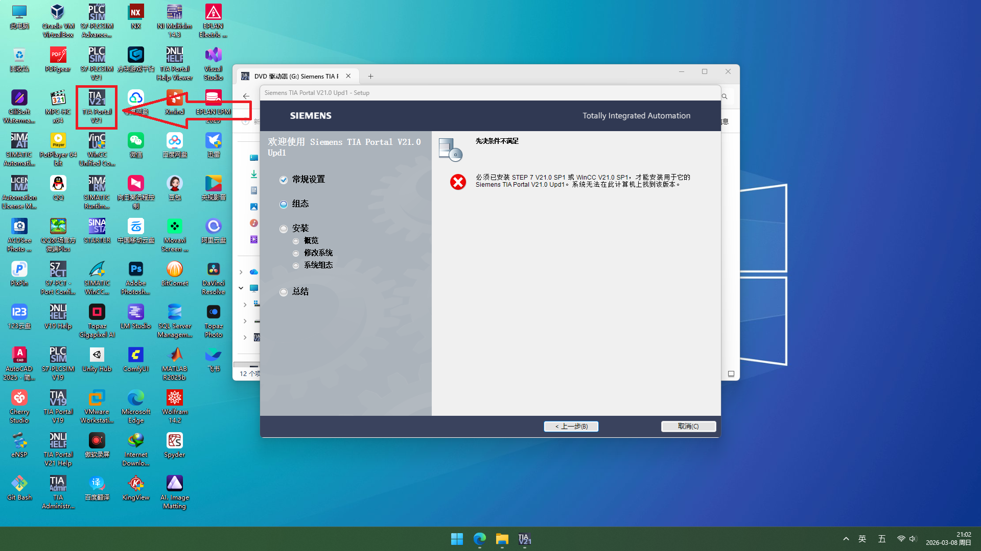

如图所示,启动博途V21都是正常的,但是安装升级包却提示未安装。当然重新再安装一次肯定能触决,但是耗时。想偷懒一下,看看大神们有啥好方法?

V21和V21 SP1不是一回事。

    网盘中没有找到V21的UPD1啊

    升级包要求V21SP1  但升级包本身不是SP1的  可以用博图本身的升级软件   升级下载
