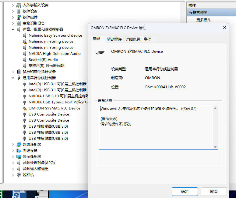

最近两年发现欧姆龙的USB驱动程序老是出错;这是什么鬼问题

安装CX-ONE软件后就有了
并非鬼的问题,而是手贱安装了不该装的杀毒软件,如630全家桶

到驱动文件夹下面再安装一下

驱动程序安装;软件卸载重新安装都不行

跟你说的这个原因没有关系

卸载用 欧姆龙专用软件卸载

卸载一直用的欧姆龙CXOneRemover

换个版本的试试 不行的话可能比较麻烦

用个USB 2.0 端口集线器就可以了。
