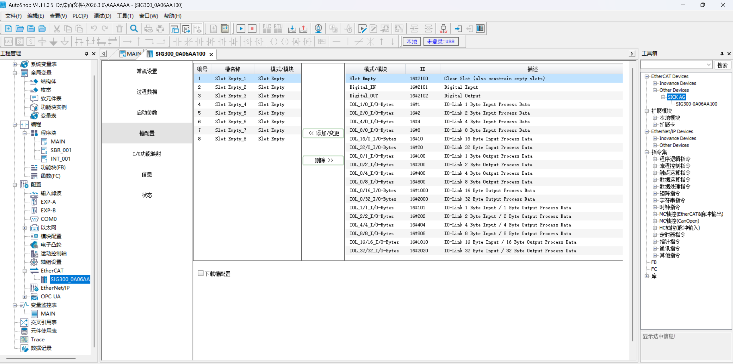

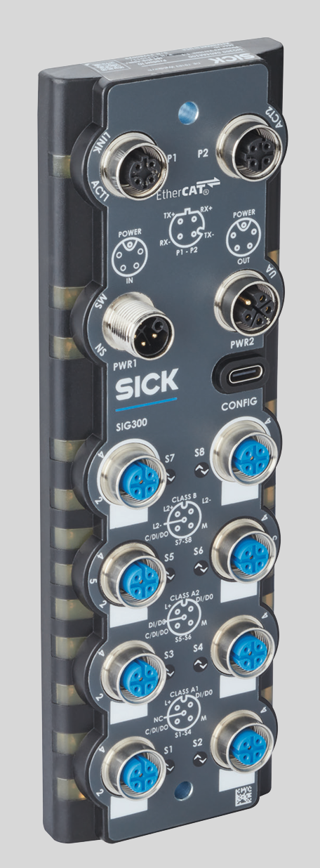

请教这个与汇川EASY522PLC怎么通讯,有没有用过的朋友?

看模块说明书,ETH网口只用了4根线

你不问你的厂家的吗?问他们要XML文件然后导入到汇川软件吧。我猜的,看到了EtherCAT协议

已经导入了XML文件,程序还不清楚如何?

引用第4楼卓发智能于2026-03-07 17:04发表的 Re:Re:IO LINK主站模块与汇川EASY  PLC如何实现通讯 :
[attachment=318209]

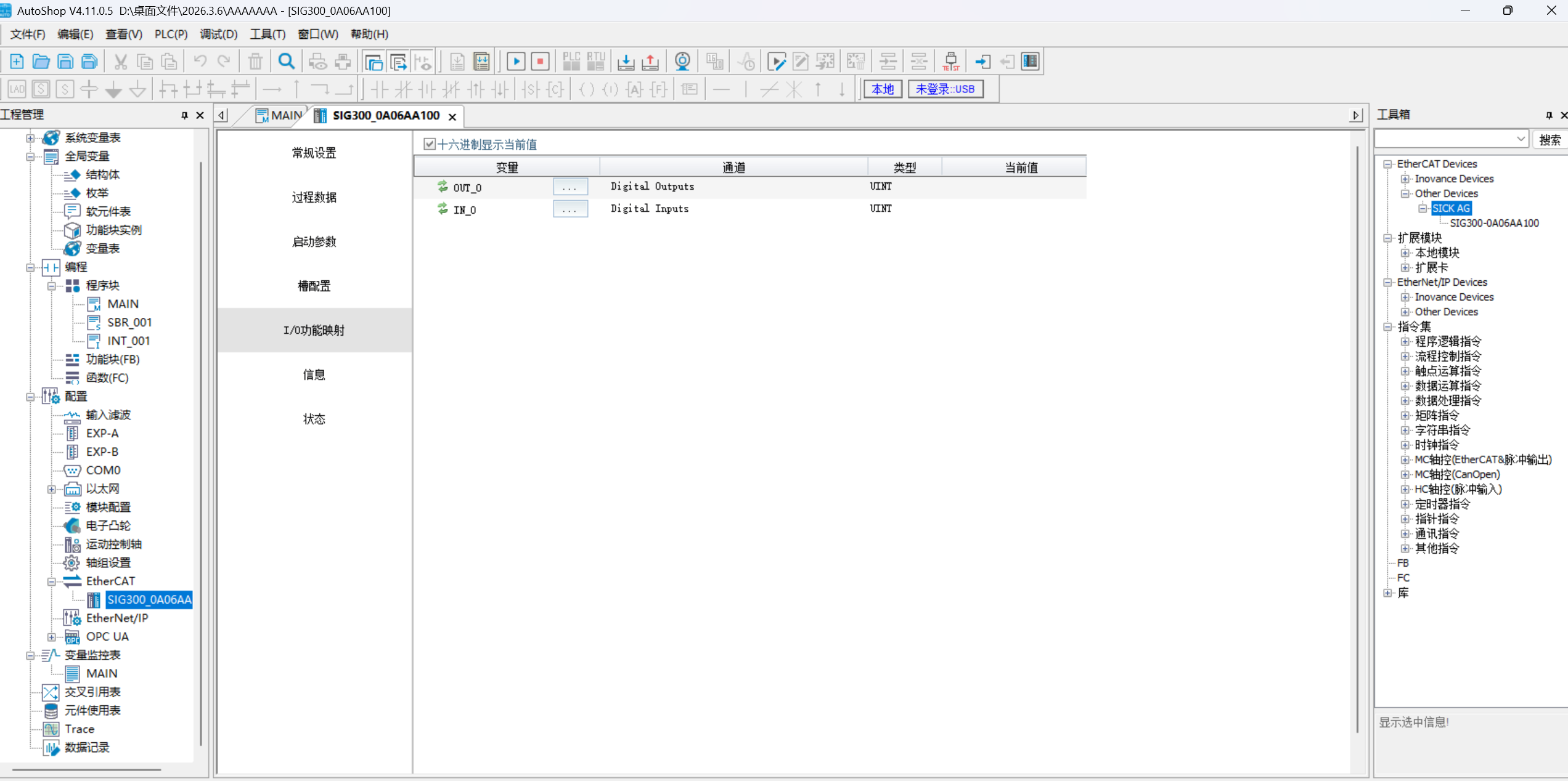

引用第5楼卓发智能于2026-03-07 17:05发表的 Re:Re:Re:IO LINK主站模块与汇川EASY  PLC如何实现通讯 :
[attachment=318210]

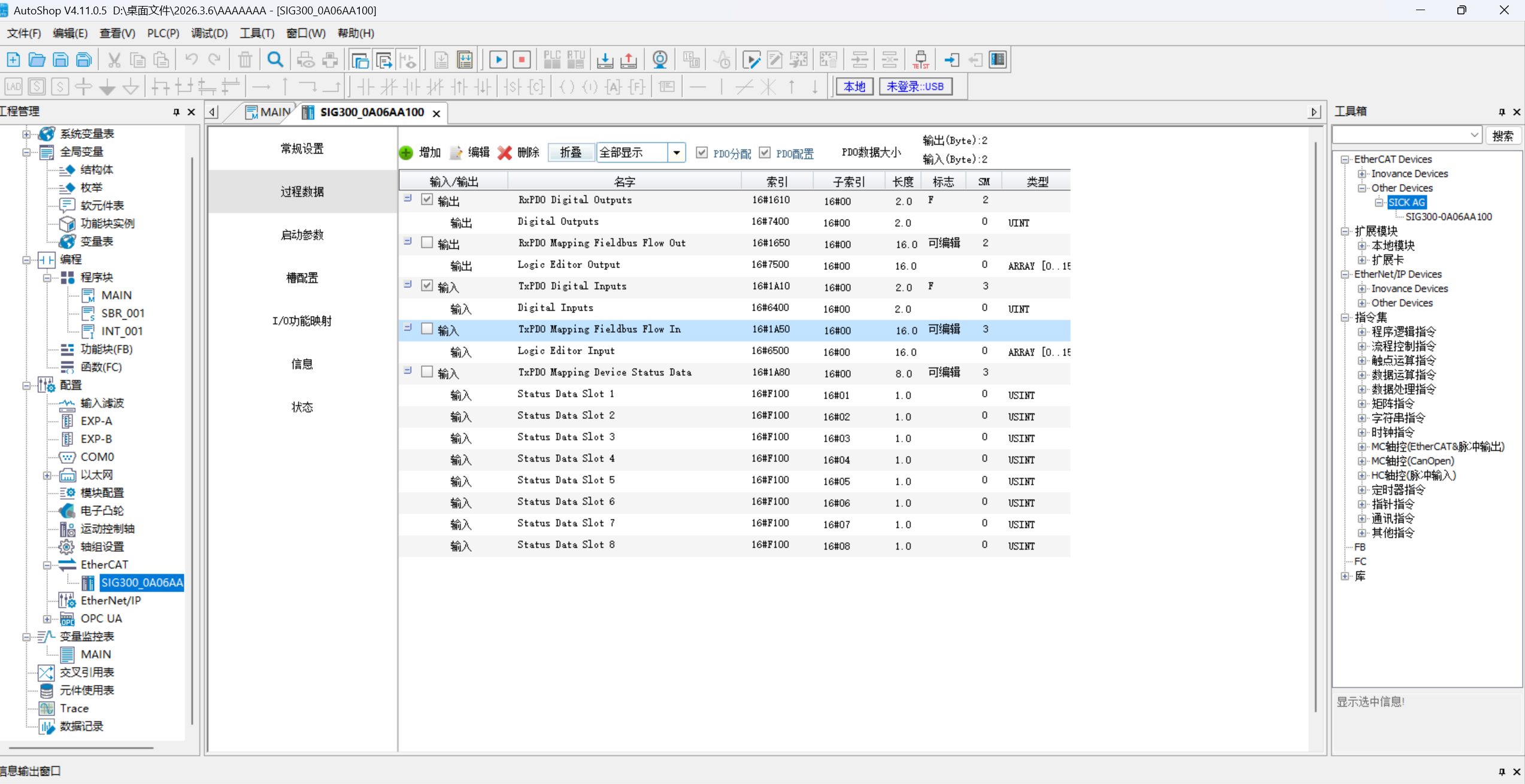

引用第6楼卓发智能于2026-03-07 17:06发表的 Re:Re:Re:Re:IO LINK主站模块与汇川EASY  PLC如何实现通讯 :
[attachment=318211]

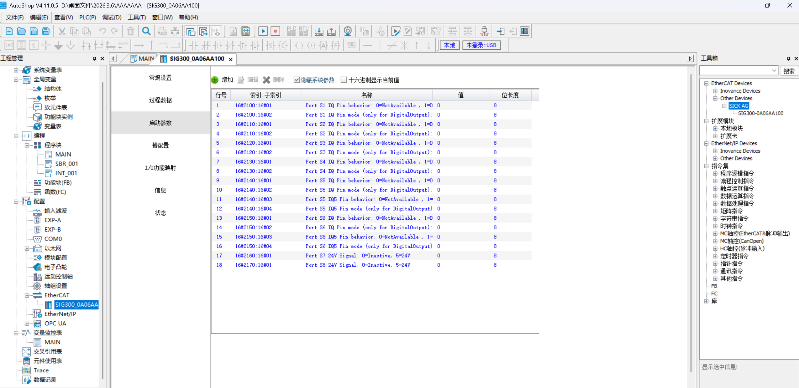

你不论是用cclink、ethercat、ethernetip,还是profinet,你通过filedbus读取到sint int 或者dint数组,通过web interface设置每个通道是普通i/o还是io link,一定要读手册,每个厂家的数组的数据结构会有差异。Sick的我没用过,我用过IFM和Murr的。
