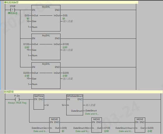

各位大佬,现在是三个D区地址分别记录时,分,秒。每次停机都要记录这个时间,并且要能查询每个时间段的这个内容

要查询的话,肯定有人机界面的,无论是PC还是触摸屏,不可能用PLC软件去联机看的吧。
那么:人机都有历史记录的,把你要保存的放入历史记录中就可以,记录条件为触发,也就是你的停机信号触发。

程序记录也可以

多谢大佬,我用触摸屏取样做了
