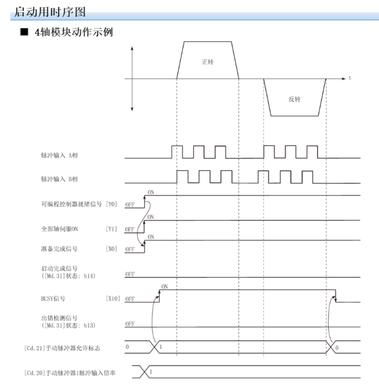

利用手摇轮控制伺服电机的正反转,象控制机床一样,哪位大神有实用案例,帮忙发一个,不胜感谢!

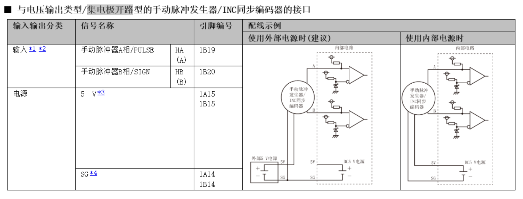

手摇轮是AB项 脉冲 发生器, 一般接在PLC输入端的高速计数器上,很多年前就有。 当然 ,如果目前在手摇轮是通信输出的,那另说。

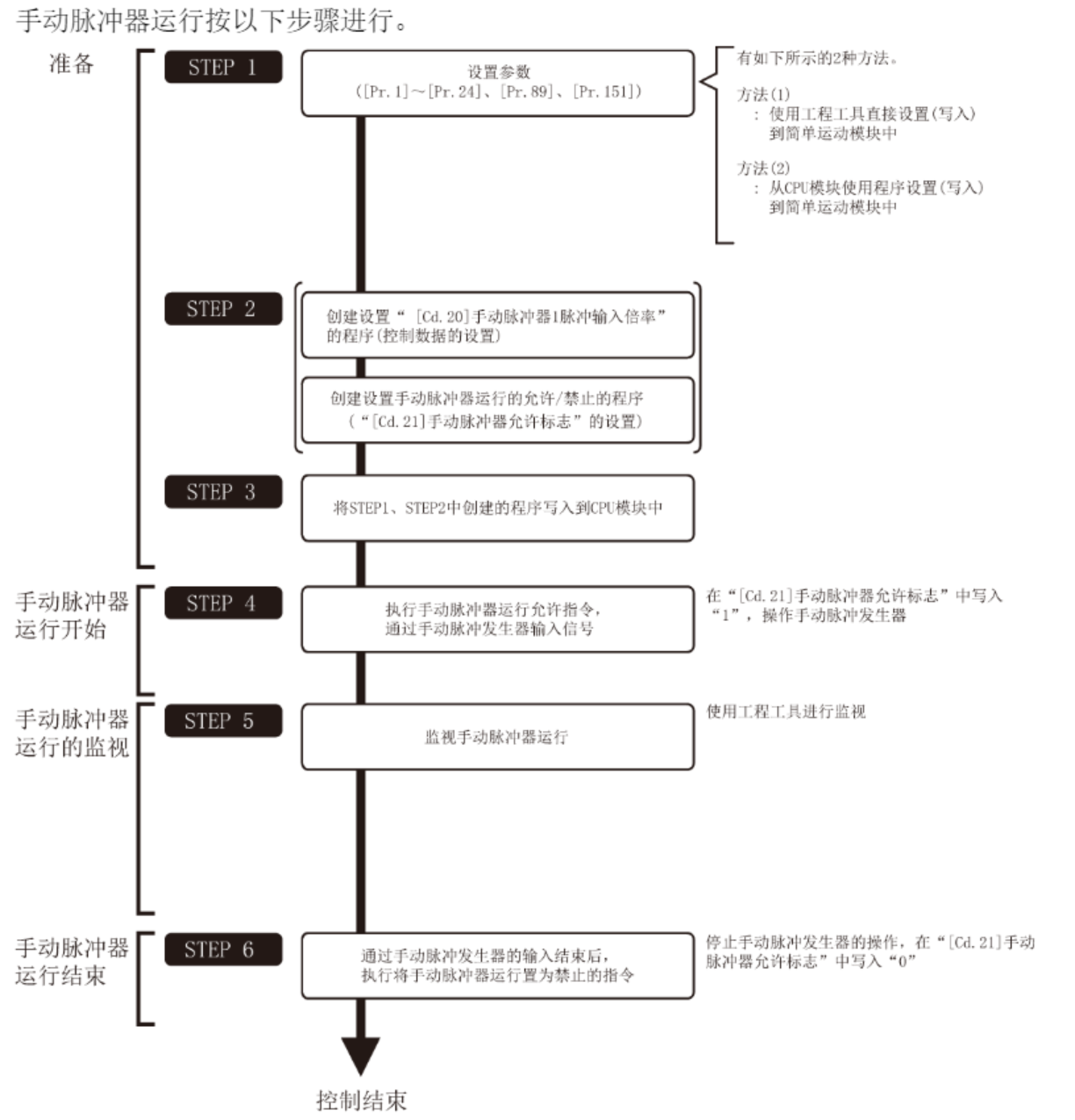

高速计数器配合脉冲指令

三菱RD77MS简单运动模块手摇轮接线和参数配置
