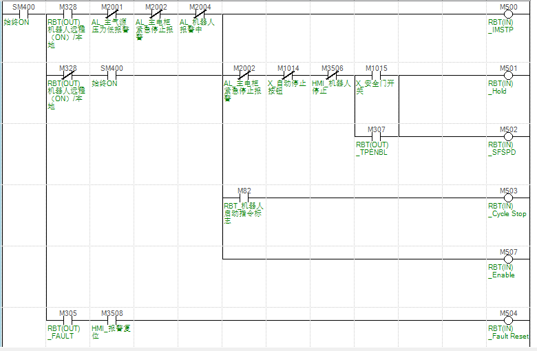

大家好,我想问问,UI 1238这几个安全信号大家怎么使用的。
图中的用法是否合适?
另,官网推荐UI1238这几个信号要硬接线,目前我们的公司的都是总线通讯,为防止通讯失效,要不要改掉?

总线的话138可以直接常通。UI2可以用做停止信号。
