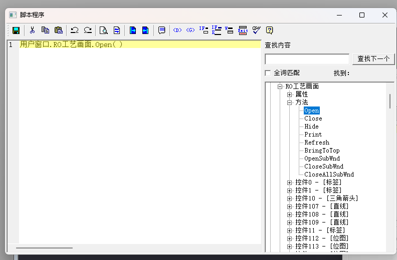

昆仑通态脚本返回上一页怎么设置?有哪位大神提供一下程序案例,跪谢!!

返回上一页,不就是打开上一页吗?

昆仑通态脚本非常简单的,系统提供的API就那么几条,自己去翻一下手册比上来问还要快

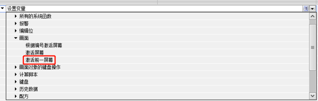

要的是这种效果,类似西门子触摸屏连续返回(激活前一屏幕),就像手机操作那种。

这还真没用过,思路嘛应该就是入栈出栈

没有对应的脚本函数,就算能实现也比较麻烦。记录所有窗口的开关状态顺序

昆仑的比较麻烦,因为他的窗口画面没有系统编号,所以要实现这个功能首先需要给每个窗口画面的属性中进入和退出添加脚本,进入脚本是将你定义的该窗口编号传到变量:ActPageID=ID,退出脚本,将变量ActPageID缓存,ActPageIDLast  =ActPageID  ,其次你需要做一个返回上页的用户策略。里面脚本定义好判断ActPageIDLast  值则打开哪个窗口画面(这里麻烦的一批,等所有画面建完再来完善这里,或者ID不传数值了, 改传窗口名的字符串,返回按钮就直接脚本以字符串名打开窗口)。  麻烦一批,很多触摸屏现成的功能。。昆仑最大的优点应该是脚本自由。。够便宜
