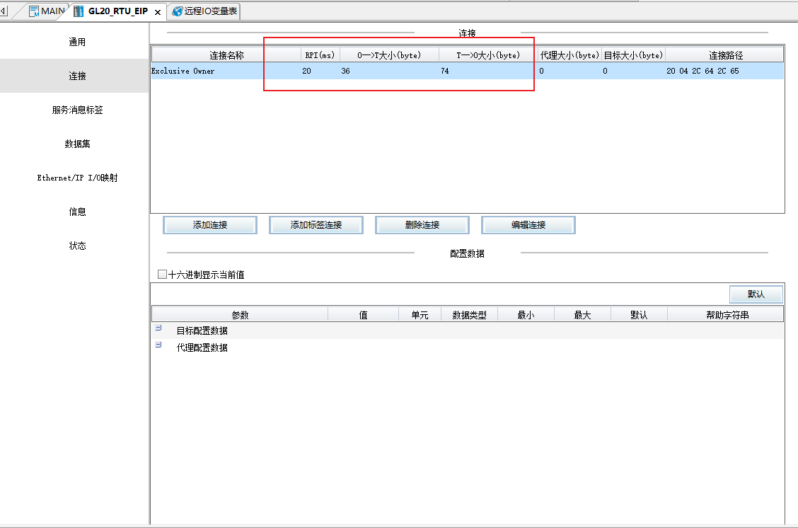

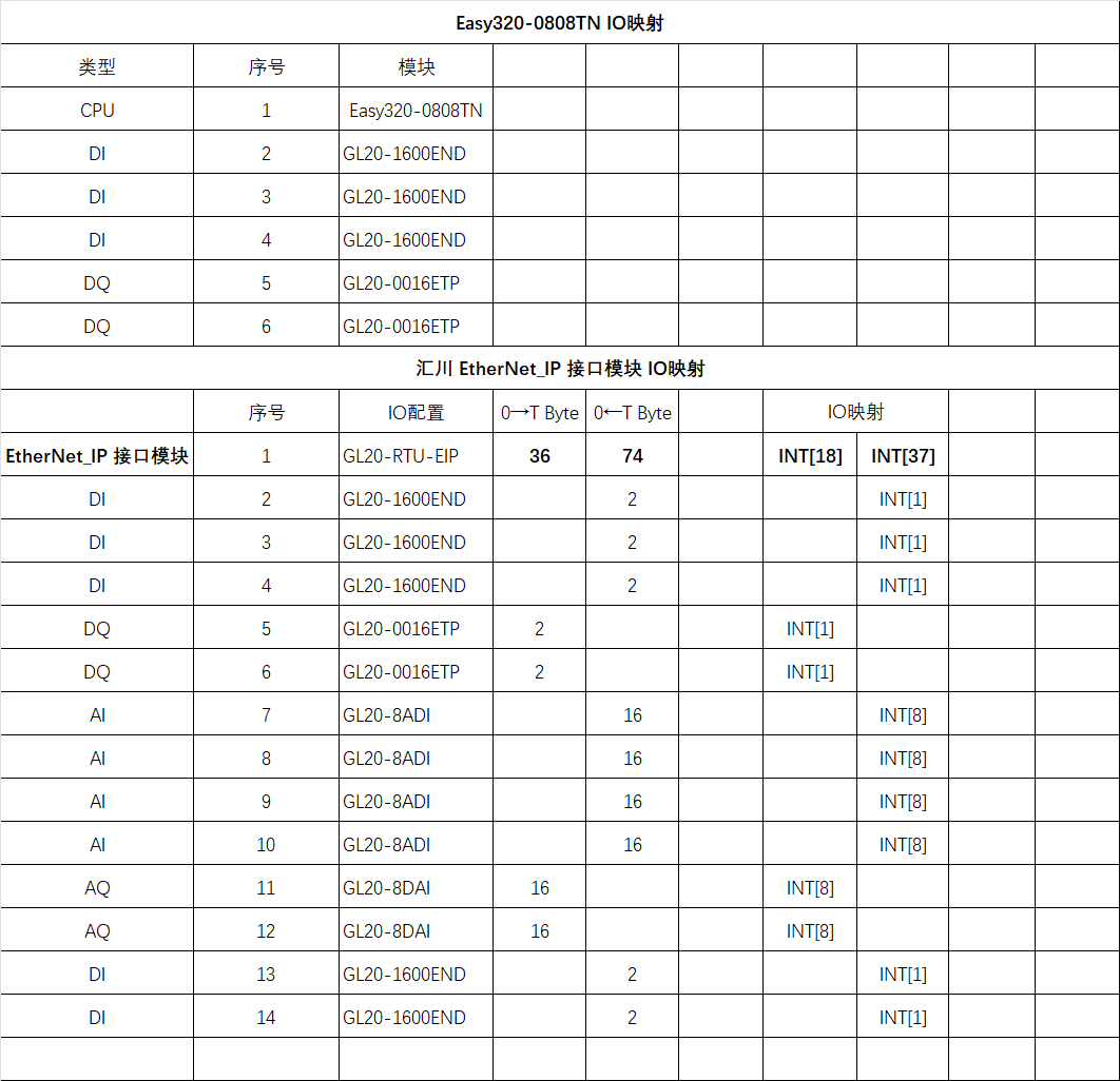

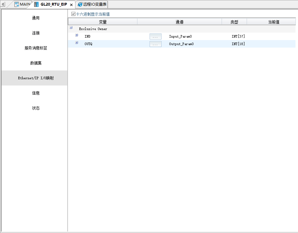

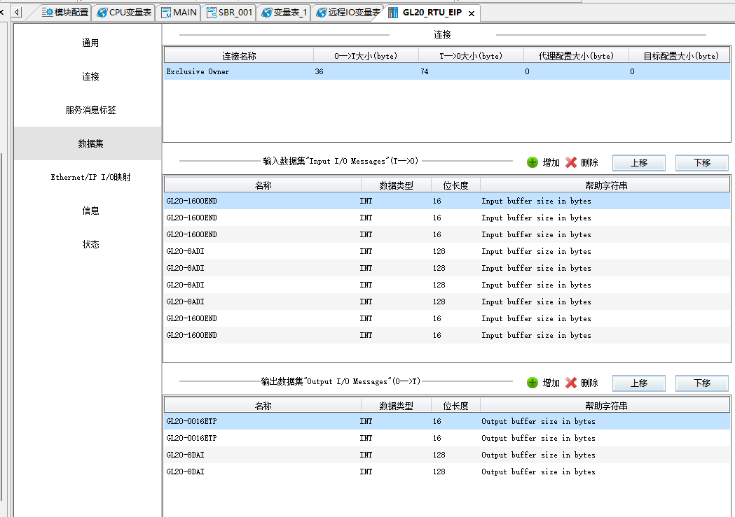

汇川 EtherNet_IP 接口模块 IO映射请问是否配置正确?

汇川 EtherNet_IP 接口模块 IO映射 请问否配置正确?

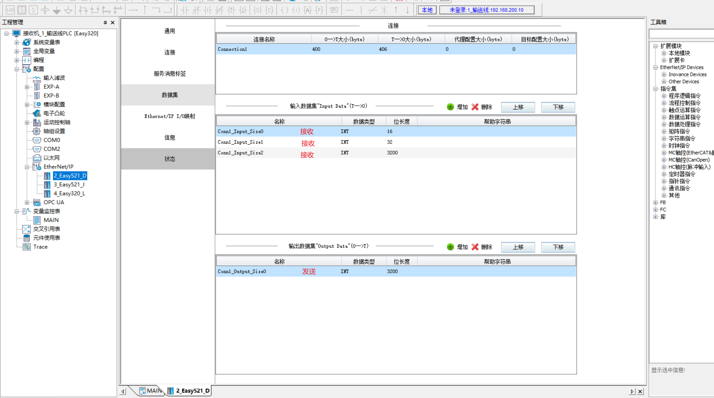

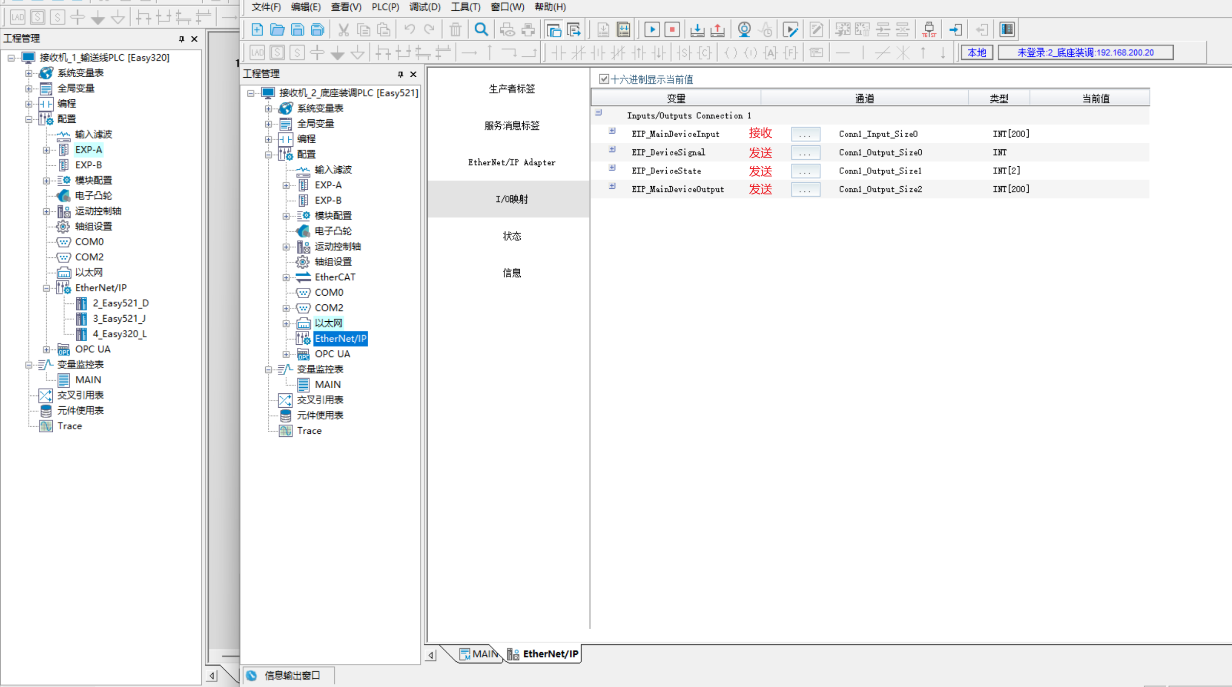

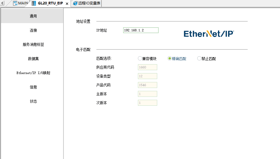

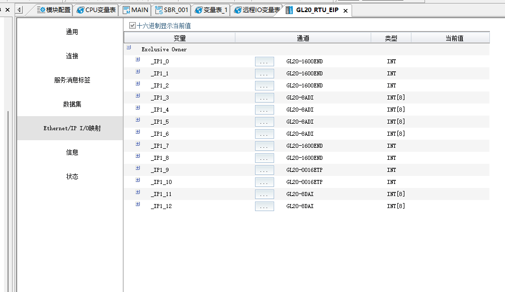

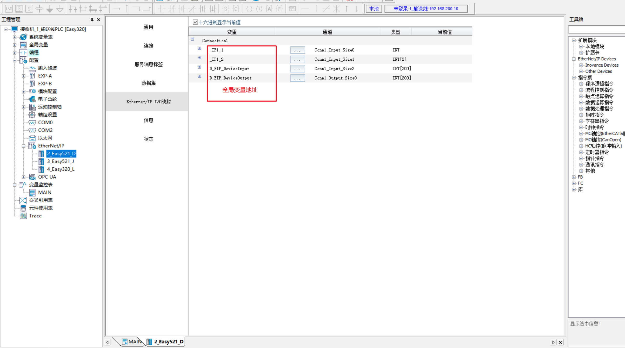

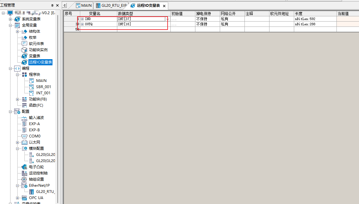

我这样配置能用,你可以参考一下
