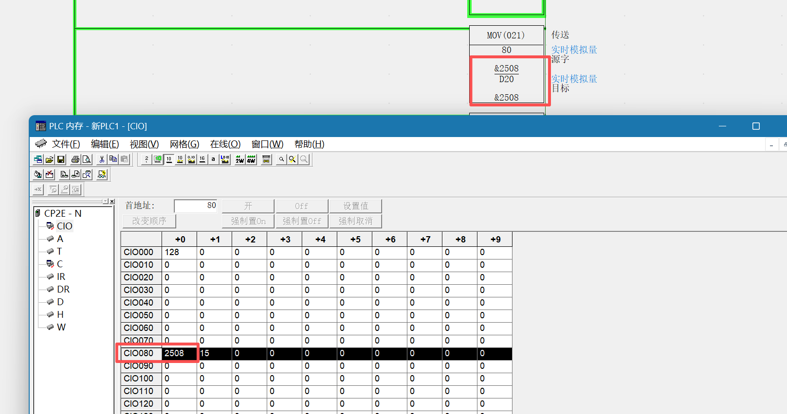

想请教一下各位大神 欧姆龙CP2E 模拟量模块 CP1W-ADB21 电压实测是正确的 数值0-10mm
举例实际数据是1.61mm 电压为1.61V 但是1模拟量模块转换出来会有0.02左右的偏差 数值越大偏差也越大
这种情况会不会和盗版模拟量模块有关系

先检测变送器的测量值能否对应实际值

发表于: 2026-02-24 13:23
我测量电压是对应测量真值的

逆向推理,下一步看看PLC的CIO通道对应的数字是多少,如果对应不上则可能是电流与电压端子接反了,或设置反了

CIO的数据都是对的 倒是不纯在接反

CIO数据2508
分辨率6000时 = 4.18mm

我把所有数据都设置成了理论值 发现均是和真值相差0.08 做了一个浮点数运算 加上去就好了
