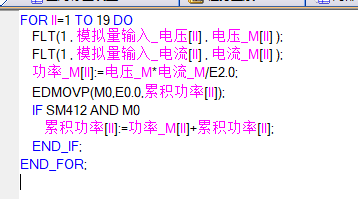

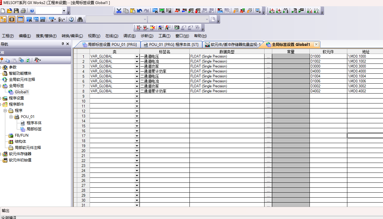

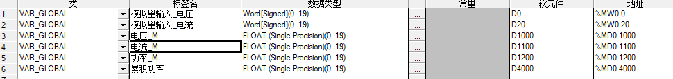

有20组这样的用FOR要如何写,求助大师们帮忙 地址都是连续的

建立结构体或数组再FOR。
