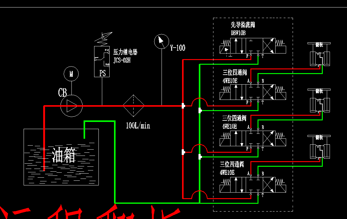

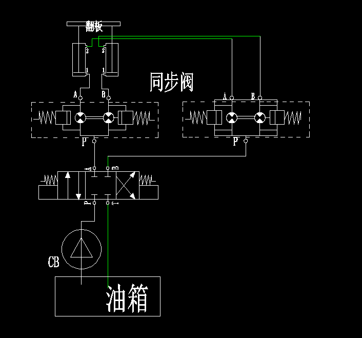

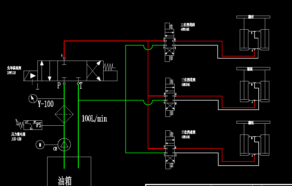

各位同行新年好,有做过液压系统的大师吗,帮我看看这二个图那个是对的,液压出力管是不用经过先导液流阀的吗

油缸并联使用,建议加装节流阀调整两个油缸的前进速度。

不用安装同步阀么,最起码也该有节流阀吧,除非你不用同步

要同步 每个工件拦板有二个缸体,是不是这样

同步的话,能从机械方面解决就不要从液压方面解决。比如加装同步齿条。

没有压力限制?

第一个图是对的,先稳定系统压力。这个属于个人理解,也不是专业人员

第一个是原理对的。但是画的有问题。
