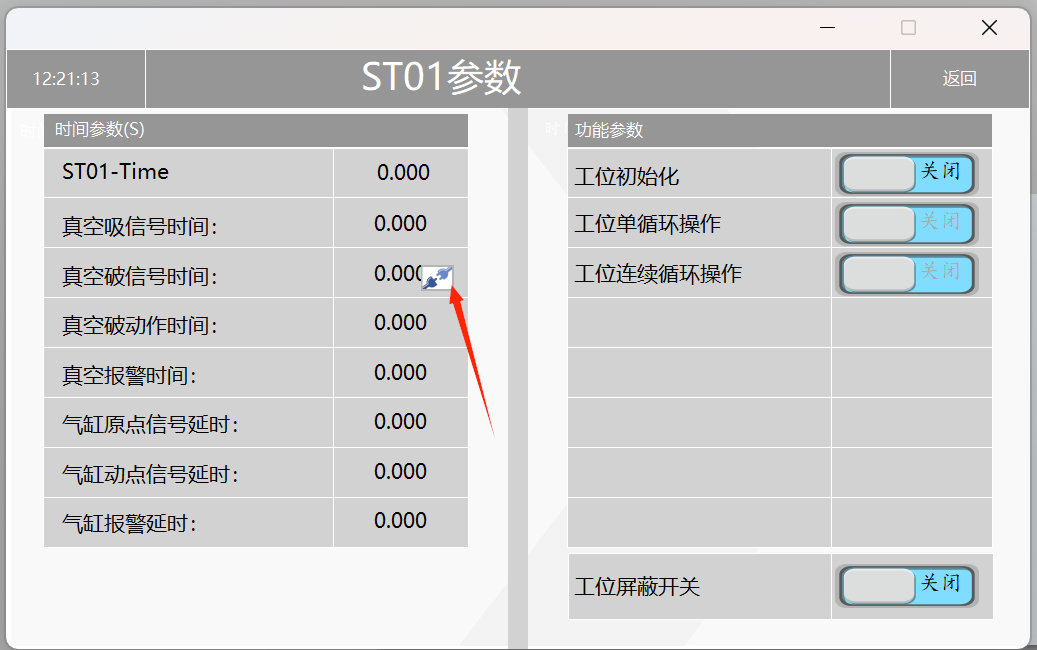

汇川EASY523 与威纶通MT8106IP标签通讯 经常掉线 0.2秒就断线一次 在线请求支援

重新导入标签,可能是触摸屏标签与PLC不匹配,访问到PLC不存在的标签
