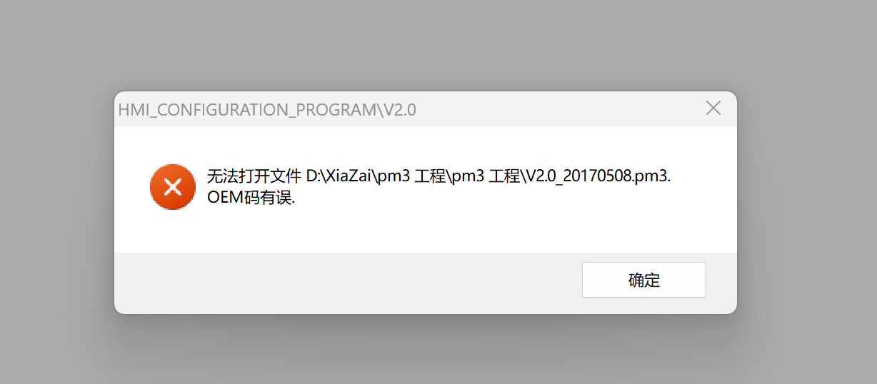

屏通科技触摸屏工程无法打开,出现“OEM码有误”
请各位师傅帮忙,谢谢

文件的问题吧

触摸屏型号
VT104-TST4B-F1R1C56

触控大师打不开,没有这个型号,是不是其他软件

是触控

早期客製的,有綁序號,問研華吧!如果它們也不放那就只能找原設計商
