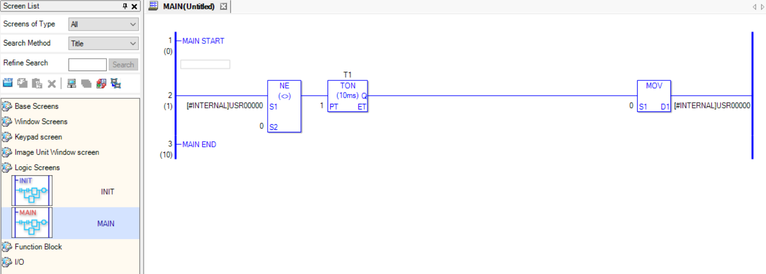

请教各位大佬,proface触摸屏怎么写延时脚本?如:当USR0=1,延迟10ms复位USR0.

请教各位大佬proface脚本问题
