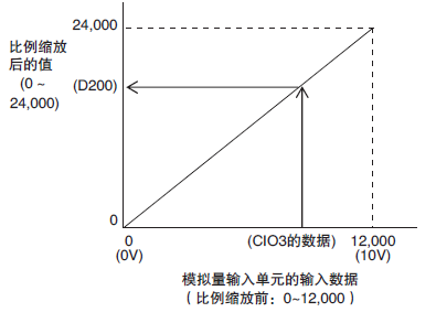

用APR指令

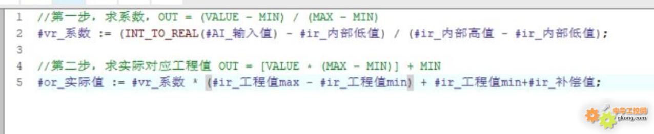

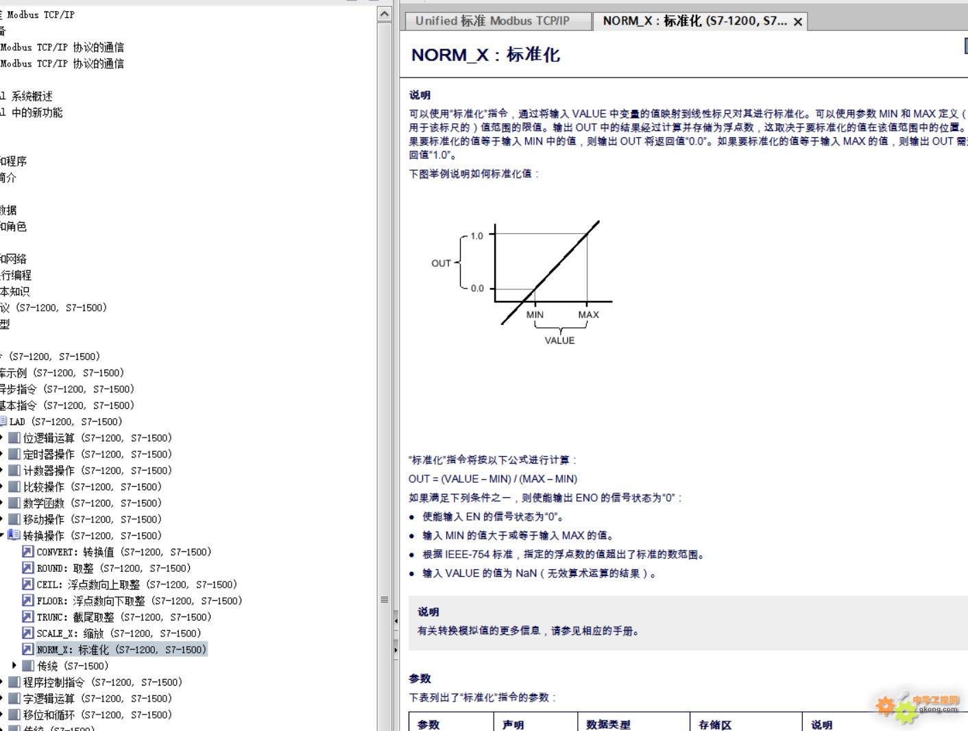

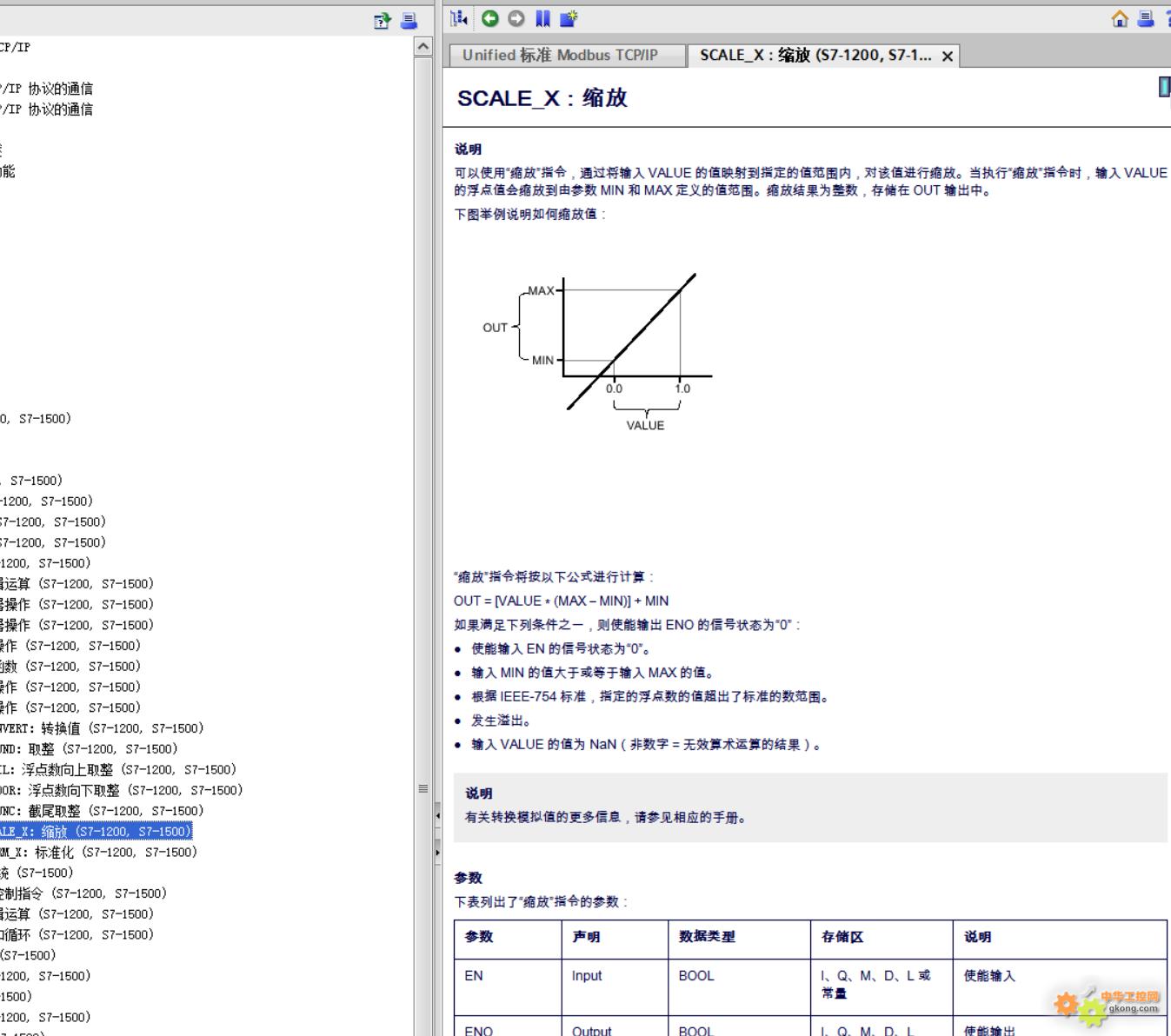

博图帮助里面有详细的转换公式,通用的。
https://bbs.gkong.com/archive.aspx?id=501328
隔壁之前发帖的图:
