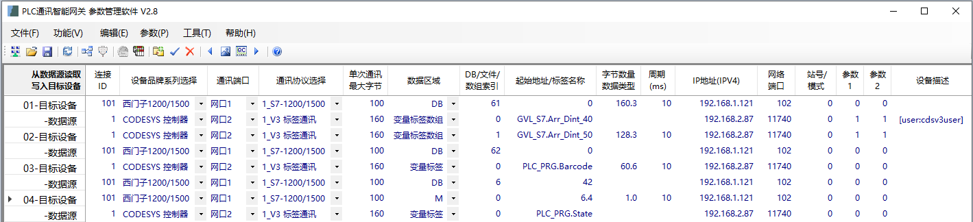

    CODESYS控制器标签(Tag)方式跟S7-1200PLC之间通讯,两种PLC在不同的网段,采用IGT-DSER智能网关,根据PLC通讯地址,寄存器数量等配置好相关参数后下载,配置如下图:
    上图中的通讯配置表内有以下4个任务:
    ⑴.读取CODESYS控制器GVL_S7.Arr_Dint_40的DINT类型的数组中的0~30,写入西门子PLC的DB61.DBD0~DB61.DBD156,总计40个DINT/160字节;
    ⑵.读取西门子PLC的DB62.DBD0~DB62.DBD124,写入CODESYS控制器的GVL_S7.Arr_Dint_50的DINT类型数组中的1~32,总计32个DINT/128字节;
    ⑶.读取西门子PLC的DB62.DBB42的STRING[60]类型的条码字符串,写入CODESYS控制器的PLC_PRG.Barcode的STRING[60]的字符串变量,总计60个字符/60字节;
    ⑷.读取CODESYS控制器的PLC_PRG.State的BOOL类型的变量标签,写入西门子PLC的M6.4,总计1个BOOL位;
