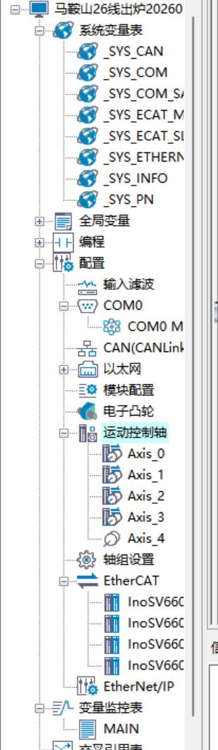

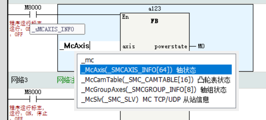

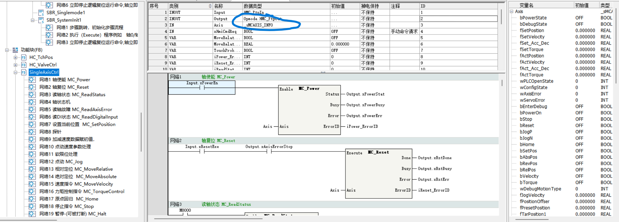

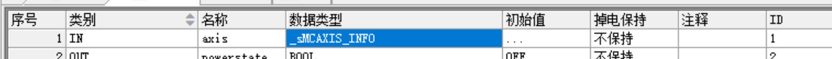

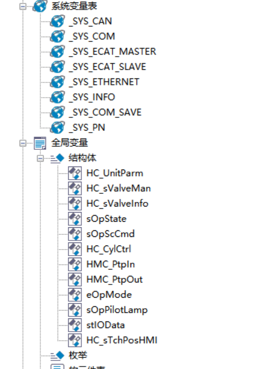

这个FB的结构体  全局变量里面我看不见,编译的时候也报错,是不是朋友给我的就是没有?
还有一个问题;第三张图,我这个不给他们软元件地址,用的自动分配。我如果在全局变量上面的几个分类里面,增加变量,自动分配会把我的结构体地址改掉吗。
我这个和触摸屏元件相连,不希望变化。这样子其他项目触摸屏我可以不用改,直接用就行,省的触摸屏改标签搞来搞去,触摸屏元件还得一个一个的换标签。

结构体不需要地址吧

你说的那个结构体是轴本身的 不是自己建立的

请问为啥我的没有

你编译报的什么错误?

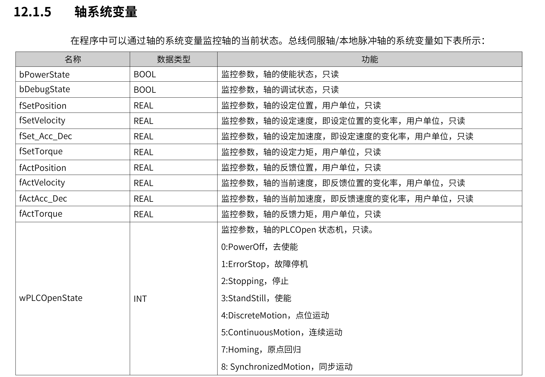

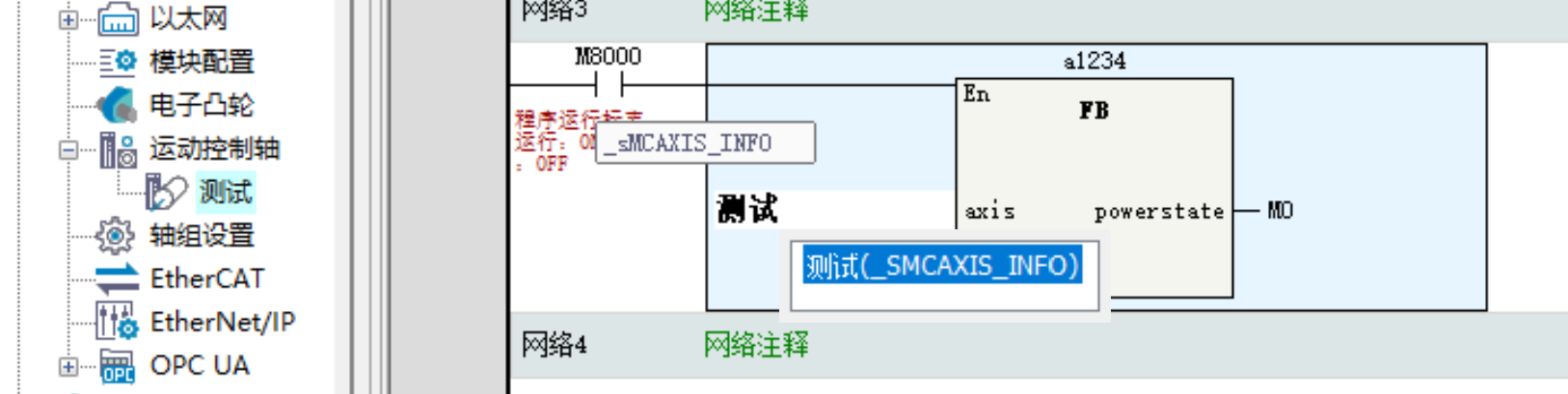

这个轴的结构体变量是不会在这里显示的,必须要去编程手册翻,这确实是汇川PLC最操蛋的地方
至于报错,是不是你变量填错了,他这个_sMCAXIS_INFO结构体的变量名其实对应的是你运动控制轴那里几个轴的名称,或者是填_McAxis变量(这个是数组方括号内的i是你的轴号)
