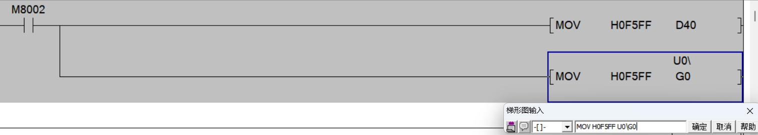

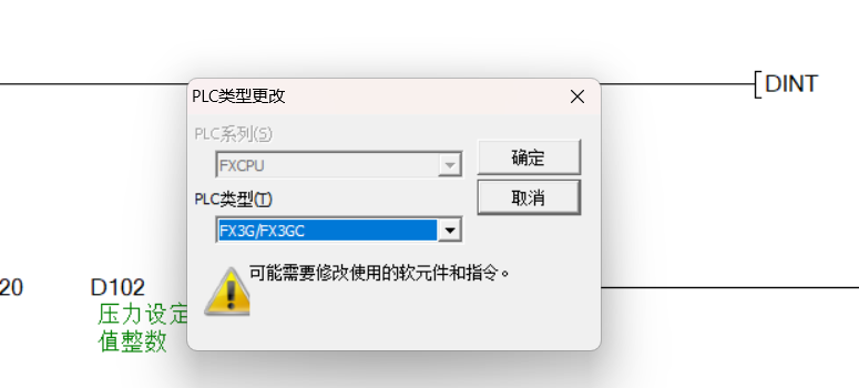

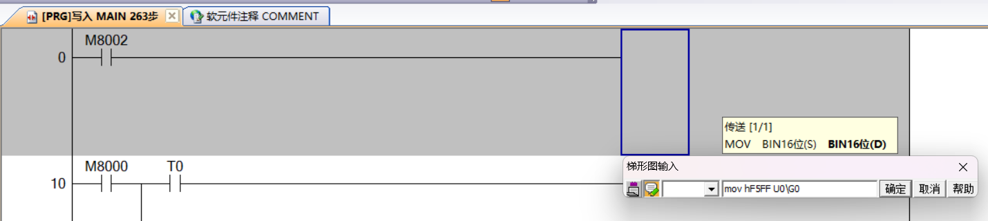

三菱FX3U模拟量输入模块程序,我实际上要输入的是MOV HF5FF U0\G0,这个是三菱给的示例程序,我怎么输入都提示错误,不知道错在哪里,请大家帮忙看下。

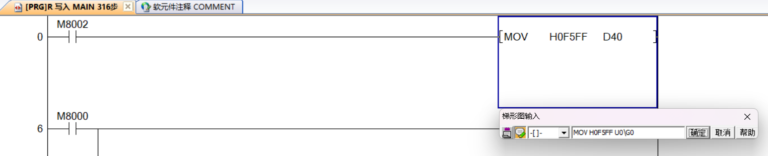

可以写 你是不是在线修改 你把这条指令算了从新写看看
你也可以 用TO  指令写入

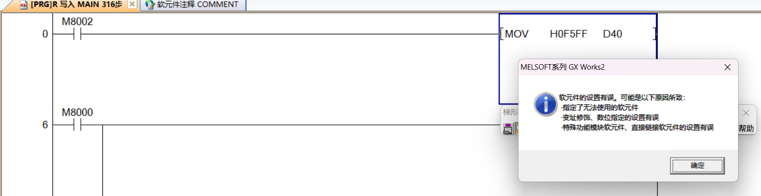

我是离线写的程序。但是在修改完程序按F4时弹出这个窗口,是什么原因?
工具----选项------RUN写入  看是不是转换+编译执行RUN写入勾选了

确实
引用第2楼电控末学于2026-01-30 13:54发表的  :

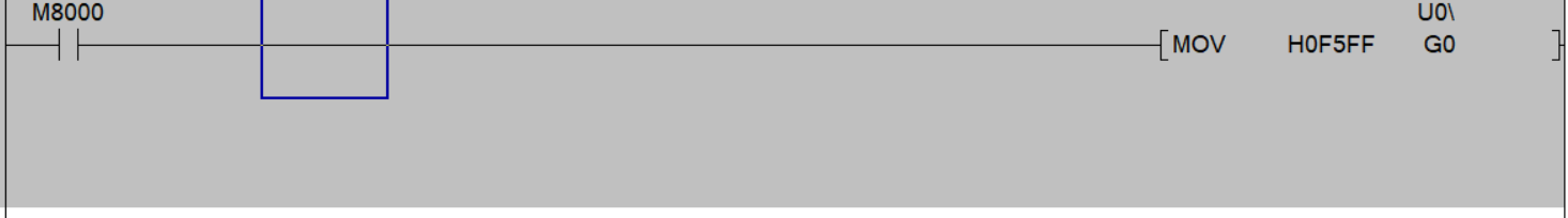

你这个怎么输入的,能截个我这样的图看看吗
引用第1楼weir123于2026-01-30 09:59发表的  :
你也可以 用TO  指令写入

这样吗

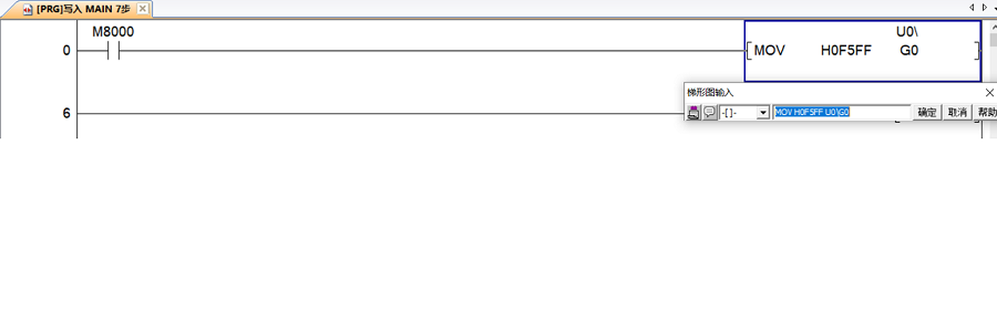

我就复制你的然后粘贴
我是离线写的

我知道了,是PLC类型的选择问题,修改为FX3U就好了。我之前选择的是FX3G

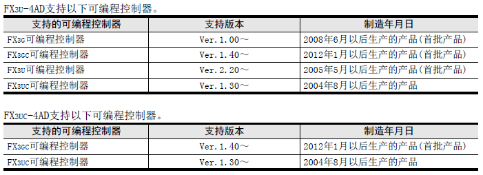

FX3G能扩展FX3U-4AD吗?之前用的是FX2N-2AD,现在FX2N-2AD停产了。

可以的,

3G 3GA用TO 指令 不支持U0 G0
