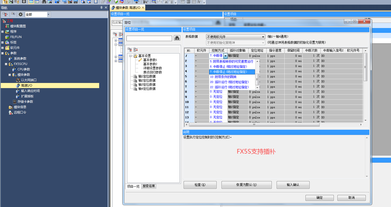

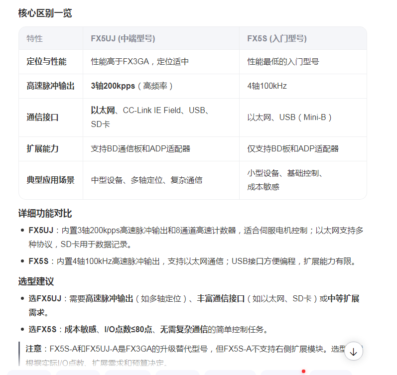

6楼  发表于: 2026-01-29 16:23
5UJ不如5S,5UJ不支持插补,5S反而支持插补,你说奇怪不奇怪,而且5S比5UJ价格便宜

7楼  发表于: 2026-01-30 08:12
引用第6楼hansir于2026-01-29 16:23发表的  :
但是他不能扩展
