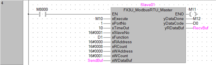

一台FX3U配FX3U-485BD板与施耐德ATV312通讯不上,我设定的站号是2,19200,8 E,1怎么都通讯不上,端子启停 ,无法读写频率,哪位老师搞过的帮忙看看程序是否不对,非常感谢!

问了豆包,说我配的3U-485BD板不支持ADPRW指令

http://www.ymmfa.com/read-gktid-1666109.html
参考这个例子

http://www.ymmfa.com/read-gktid-1693141.html
我记得3u用485ADP,才能用ADPRW指令

用封装的功能块,扩展485BD也可以实现

5楼的大神搞的太高深,要不搞个完整的程序过来!谢谢!
