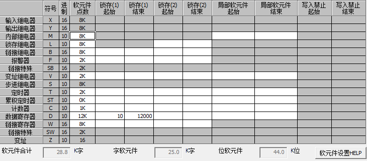

Q系列PLC数据寄存器设置成锁存(1)后,再怎么改为不锁存,解除锁存(1

发表于: 2026-01-24 17:01
恢复出厂设置

发表于: 2026-01-24 19:18
怎么恢复出厂设置?

发表于: 2026-01-24 20:16
上网找说明书,或者在其编辑软件中恢复

发表于: 2026-01-27 08:57
设为0不就可以了

发表于: 2026-01-27 09:01
你锁存增多 其地方必须减少

发表于: 2026-01-29 10:24
Del删了就好了
