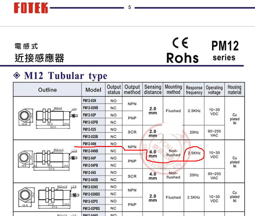

求助,需要一款DC24V接近开关,直径M12,非埋入式,检测距离4毫米,NPN常开,脉冲频率800HZ以上,抗干扰能力强。

挺多的,易福门,倍加福都有

800HZ频率 应该不少吧 抗干扰得分具体情况 这个要把你现场的干扰源因素提供给供货商

网络搜索,然后进入官网查看型号和参数
