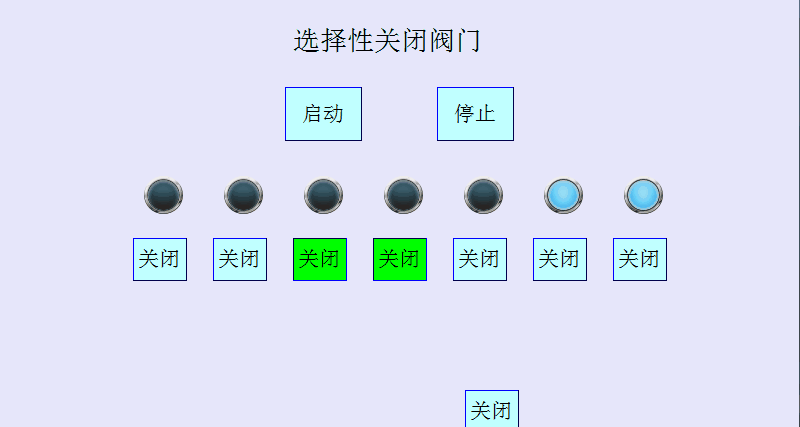

现有7个电磁阀向7条管道给水,先给1 2号供水---再给2 3号供水----3  4号供水---4 5号供水----5 6号供水--6  7号供水--7 1供水---1 2供水,这样循环。
问题是某些管路关闭了怎么跳过?任何时间都有两路给水。

意思是,只要任何时间都要保持两个管道供水吗,还是说需要顺序供水。期间,比如二号关闭,那么就是13供水,34供水,这个意思吗

顺序没要求,就是任何时间有两路供水,要不断循环,主水泵给水量只能同时给两路。

这不就是   多台水泵  按设定数量循环启动的变种吗   ?   之前有项目需要是 8台水泵  每次必须工作两台,遇到故障或者手动的跳过 ,每次启动工作时间最短的水泵
用循环去判断  就好了

我看到的问题是某些管路关闭了,是指水泵被手动关闭了还是阀门被关了,被关闭的信号只要能正常到PLC程序就简单,否则这个规划有问题。

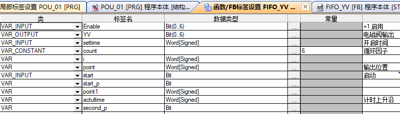

FX5U做的

    循环+队列+条件判断就行~
