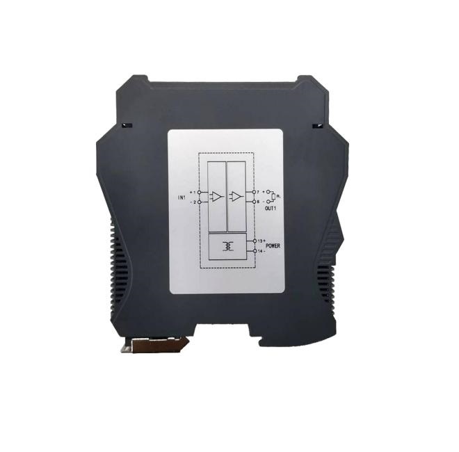

       阿尔泰科技STA111-XXX系列直流电流变送器支持多种类型直流电流或电压输出。内部采用高效的磁电隔离技术,输入、输出、电源之间相互隔离,抗干扰能力强,具有高精度、高线性度、低温漂等特点。

STA111-XXC技术参数
通道数
一入一出
输入量程
0-10mA、0-20mA、4-20mA
输出量程
0-10mA、0-20mA、4-20mA、0-5V、1-5V、0-10V、2-10V
电源
+24VDC
额定功耗
≤ 0.5W
基本精度
≤ ±2‰F.S.(25℃)
温度漂移
50ppm/℃
响应时间
≤ 5mS(0~90%)(TYP)
绝缘强度
1500VAC/1min(输入、输出、电源之间)
绝缘电阻
≥100MΩ(输入、输出、电源之间)
工作温度范围
-20~+55℃
输入端
输入信号
输出端
输出信号
输出负载
RL≤500Ω(输出为电流信号时)
RL≥10KΩ(输出为电压信号时)
其他
相对湿度
95%,无冷凝
存储温度
-20℃~+80℃
STA111-XXD技术参数
通道数
一入一出
输入量程
0-10mA、0-20mA、4-20mA、0-75mA
输出量程
0-10mA、0-20mA、4-20mA、0-5V、1-5V、0-10V、2-10V、±5V、±10V
电源
+24VDC
额定功耗
≤ 0.8W
基本精度
≤ ±2‰F.S.(25℃)
温度漂移
50ppm/℃
响应时间
≤ 10mS(0~90%)(TYP)
绝缘强度
绝缘电阻
≥100MΩ(输入、输出、电源之间)
工作温度范围
-20~+55℃
输入端
输入信号
输出端
输出信号
输出负载
RL≤500Ω(输出为电流信号时)
RL≥10KΩ(输出为电压信号时)
其他
相对湿度
95%,无冷凝
存储温度
-20℃~+80℃
