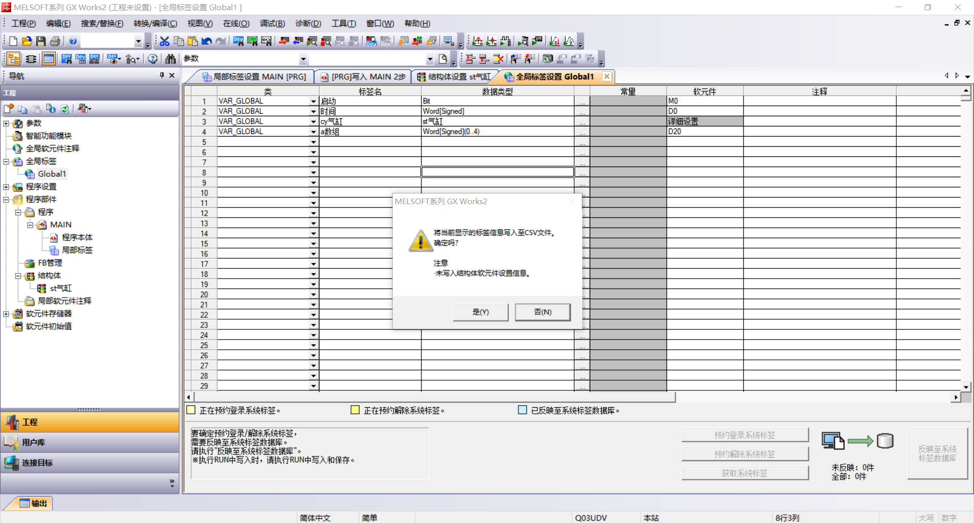

三菱PLC标签导出到触摸屏
这是GX WORKS2的标签导出,结构体标签是导出不了的,而且普通标签你想导出也要手动给每个标签分配绝对地址,不然导出不了。
到了GX WORKS3好了一点,可以导出结构体标签了,但是还是要给每个标签分配绝对地址,这不是多戳余吗?我都用标签了还要我分配绝对地址。
真的是鸡肋,都2026年了还不改进,原地等死呢,被西门子汇川完爆了

不支持tag通讯,自然要分配地址。用标签可以不考虑地址分配先行设计程序而已,编译完都是会被分配地址的。
你这QCPU都算是老古董了,不支持。

Qudv系列好像2018年还出的,也不算老古董了,我觉得就是三菱的官方一直在吃老本不优化,三菱的东西跟十几年前的差不多跟不上时代了
