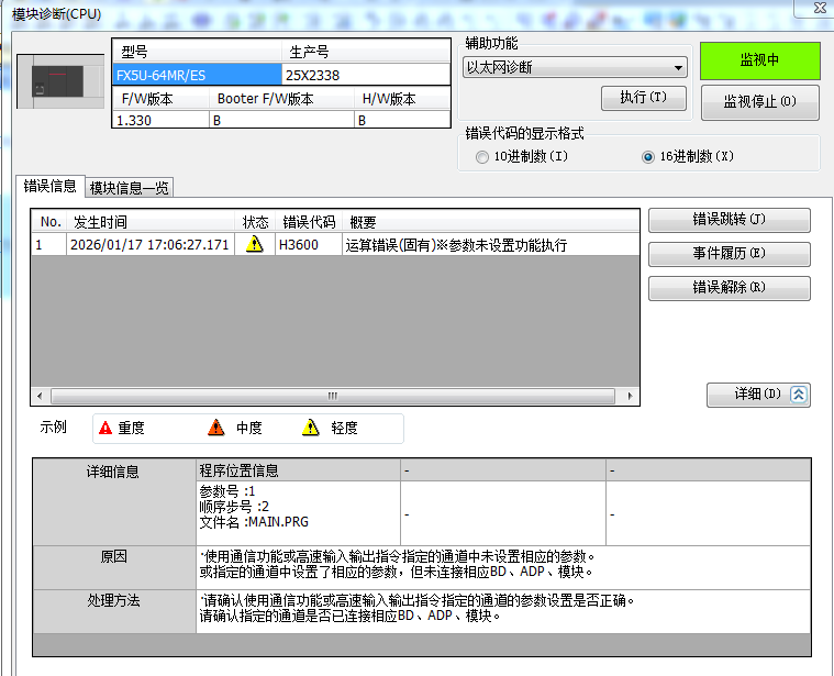

FX3u的程序转换到FX5U,在FX5U报错H3600,使用了SPD指令。参数设置:脉冲宽度设置打开使用,输入信号响应时间0.6ms

模块参数设置高速计数
