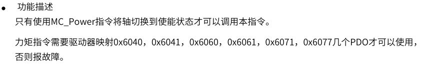

位置模式正常,转矩模式动不了

你咋配的发出来啊

需要增加PDO才能用 汇川的手册中有提到
