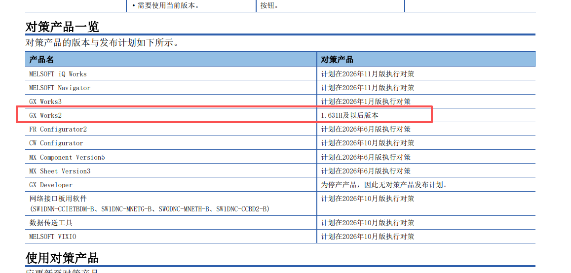

将gx works2更新到1.631H版本即可,三菱出的声明。
https://lite-cdn.yangbentong.com/f19fb95e-eda6-49ba-af93-70ddce588269/c707337f-4816-4c18-905e-8eb6f26fead3.zip?attname=GX%20Works2%20Ver%201.631H.zip
上面是直链,不知道你们能不能下哈,不能下就自己去三菱样本通下,或者用melsoft update manager自己更新。
我已经降级回WIN10了,无法替你们测试,有空的自己测试一下吧。

也会出问题。

改成兼容模式后有点作用

win11操作系统,这个版本装了没有用,一样报错

测试过,没用
